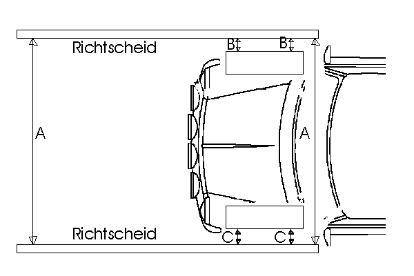

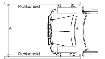

Ist mir auch ein Rätzel was bei Dir los ist. Wenn aber das Lenkrad schief steht, stimmt etwas definitiv nicht. Bordsteinrempler gehabt oder ähnlich?Ich würd ja die Spur kontrollieren mit Richtscheiten oder Schnüren... Siehe Anhang. Maße A, B, und C müssen jeweils gleich sein (A=A, B=B, C=C). B und C bis Felge messen, MM - genau! So ist die Spur zwar null, aber das ist fahr- und messbar. Ist doch keine Doktorarbeit...
Das ganze nach hinten statt nach vorne gemacht ist viel besser, gibt Dir etwas Lenkradgeradestellung durch die zusätzlichen Bezugspunkte "Abstand Richtscheid zum Schwellerfalz". Noch besser: "Abstand Richtscheid zur Hinterradfelge". Der muss li. und re. gleich sein. Dabei muss allerdings B gleich C sein!!!
