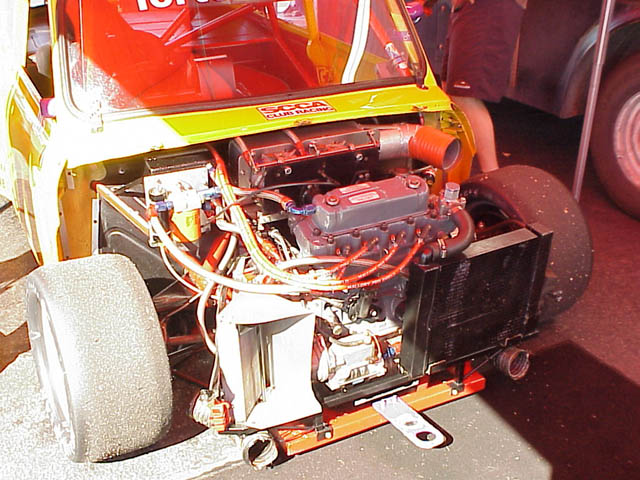

    nachdem ich unzählige mini-magazine durchgeblättert habe und immer wieder (renn)minis mit extra schlauch für frischluftzufuhr gesehen habe, meine frage:
    ist es allgemein sinnvoll den (vergaser)-motor mit mehr luft zu versorgen, und im speziellen einen 45er weber?
    ein kleines foto für die anschaulichkeit...
    thx und mfg
    rene

    ich habe einen Vergaser 1000er gehabt und ich habe gehört das direkt auf den Luftfilter gerichtete Schläuche eine hohe Turbulenz der angesaugten Luft bewirkt. Das widerum führt zur Verschlechterung der Leistung weil die Füllung nicht optimal erfolgt und auch die Luft im Brennraum noch Turbulenzen haben kann.
    Ich habe den Tip bekommen, und auch K&N sagt, das die Luftschläuche min. 10 cm vor dem Luftfilter enden sollen. Das bewirkt das der Lufi von kühler, dichterer Luft umstömt wird. Das ist besser als die vom Auspuffkrümmer aufgeheizte Luft. Und das verbessert dann widerum die Motorleistung.
    Hast Du den kleinen ovalen K&N der rundherum ansaugt drauf?
    PS: ich konnte das Bild leider nicht öffnen.
