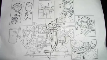

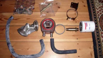

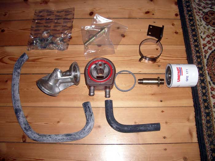

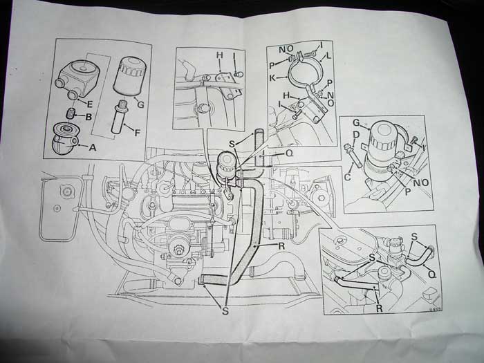

Nicht unbedingt als Ölkühler-Ersatz, sondern zur schnelleren Aufwärmung des Öls, also als Verbeugung vorm Mini. Besonders gut im Kurzsteckenverkehr mit 20W50.
Ein MG kommt mit diesem kleinen Teil zwischen Motorblock und Ölfilter schon nach 5 Minuten über 50°: Klick = Webseite
Der Besitzer musste nur für paar € einen Adapter für's Zollgewinde drehen lassen.
