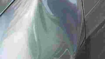

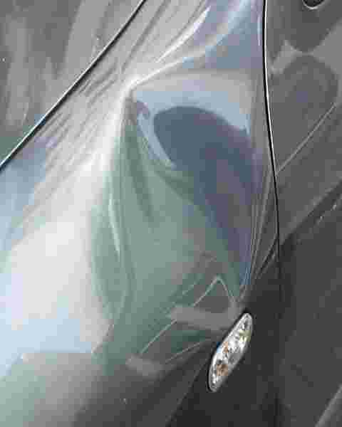

  • So, bitteschön, da is die Beule..... :madgo: :madgo: :madgo:

  • da ist eine scharfe ecke/kante an der beule. das geht nur mit ersetzen oder rausdengeln und dann natürlich mit spachteln und lacken. ein beulendoktor kann nur eine runde beule ohne lackbeschädigung spurlos beseitigen.
