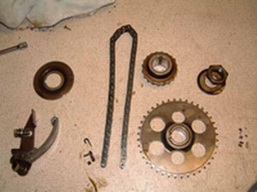

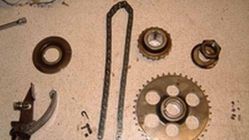

    3. es kommt garantiert keine kette mit kettenschloß zum einsatz (hatten wir auch schon, als sich das schloß zerlegte, fuhr der mini gerade in holland von der fähre...) ergebnis siehe angehängtes bild...
    Bilder
