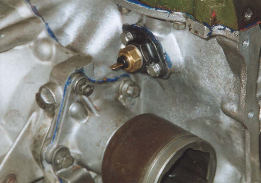

  • Die Smith Instrumente brauchen einen Spannungkonstanthalter, den gibts bei jedem Mini-Teilehändler. Was für einen Geber hast du denn? Ich hab meinen, an die Rückseite des Geriebes, in die Abdeckplatte des Ölsteigrohres gemacht. in die Mitte der Paltte ein Loch bohren und die passende Mutter als Aufnahme öldicht aufschweißen. Aber Vorsicht beim Wechsel, nicht das dir das Rohr ins Getriebe fällt, dann muss der Motor raus. ;) Ein Foto könnt ich heut abend mal posten.

    So aufwendig ist das gar nicht! Die Platte gibt es sogar schon fertig zu kaufen. Der Einbau geht auch bei eingebautem Motor, man sollte eben bloß nicht alle 2 Schrauben auf einmal rausschrauben und ein wenig vorsicht walten lassen. Ist aber ruck zuck erledigt!!
    Welchen Stopfen du jetzt meinst weiß ich nicht!
    Aber wie schon angesprochen gibt es auch andere Möglichkeiten den Sensor zu montieren. Ich find aber eben die am ölsteigrohr am besten.
    Und so sieht es aus...
    Martin

    Na ja, im eingebauten Zustand läuft da genau der Auspuff davor runter. Ist schon ein bißchen Fummelei dann. Aber ich habe es in meinen beiden Minis genauso gemacht und finde die Lösung auch am besten.
