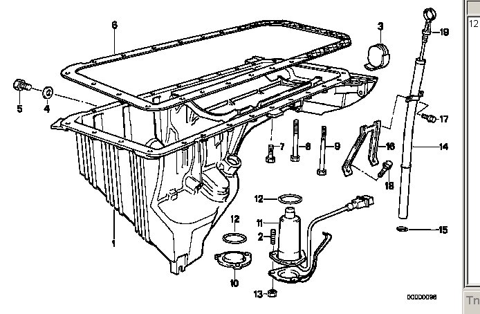

  • Also mein Zweit, bzw. Alltagsfahrzeug hat sowas intus, da wird es über einen Niveauschalter innerhalb der Ölwanne realisiert und meldet den zu niedrigen Stand beim Abstellen, bzw. beim Starten des Autos.
    Der Niveauschalter ist die Nr. 11 auf dem Bild.
