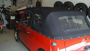

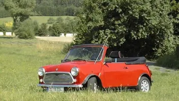

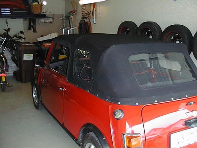

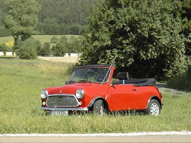

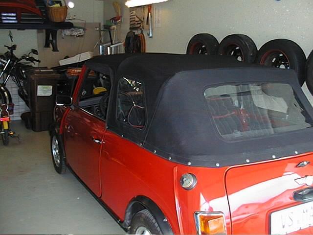

    Was mich persönlich beim Mengers-Cabrio stört, ist daß das Verdeck zusammengefaltet im Kofferraum mitgenommen werden muß und nicht unter der Persining steckt. Ich habe ein L&H Cabrio. Da ist das anders gelöst, dafür ist das Dach aufgespannt nicht so eben wie bei Mengers, da bei L&H nur von zwei Stangen und nicht mit drei Stangen (Mengers) gehalten wird. Meines wissens bauet L&H aber nur. Ich habe da eine Telefonnummer (leider im Geschäft, kann ich Dir Montag nennen), vielleich gibt es mitlerweile ja die Möglichkeit Pläne zu erwerben. Im Ebay ist ebenfalls regelmäßig ein Bauplan zu verkaufen Hersteller unbekannt.
    Ich hänge noch zwei Bilder von meinem L&H Cabrio an.
    Noch ein Unterschied ist die Verstärung, bei L&H außen auf den Schweller geschweißt, bei Mengers ist die Verstärkung innen. Sieht irgendwie schöner aus.
