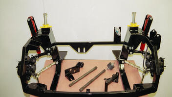

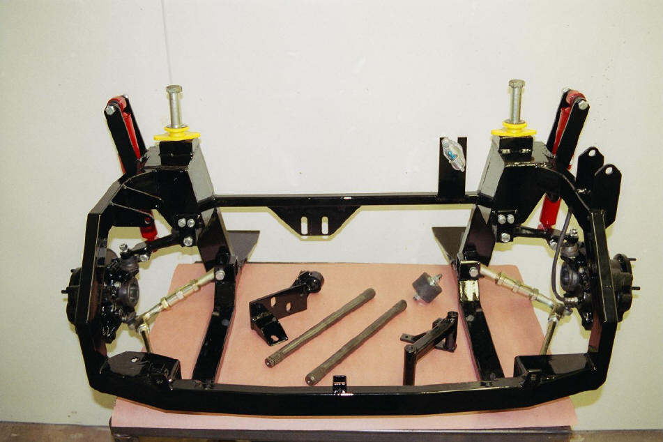

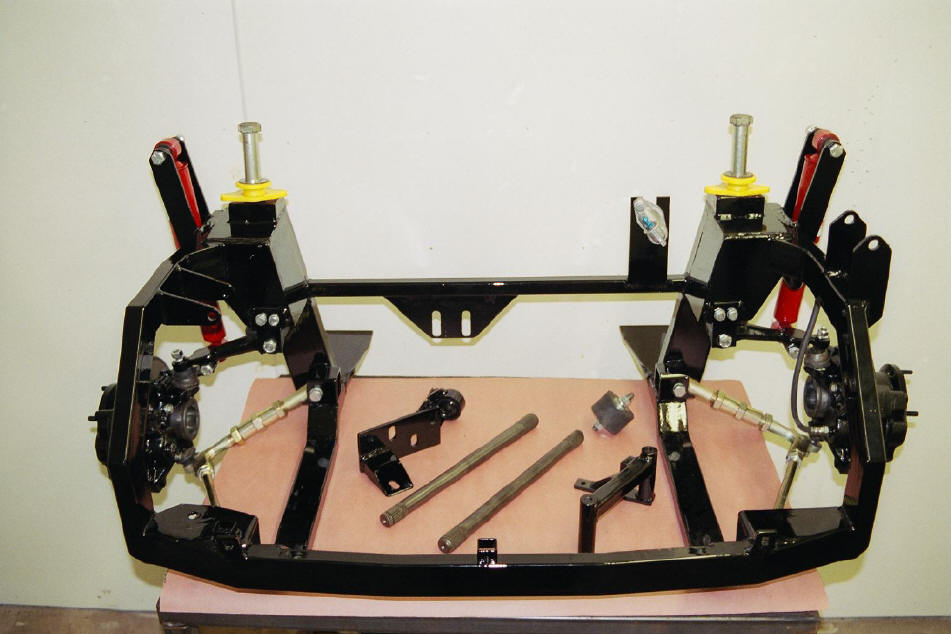

kann mir jemand sagen wie ich an einen fertigen rahmen für nen hondamotor in einem mini komme ( hab da mal was auf ner amerikanischen page gesehen deren name mir leider entfallen ist, werd mal ein pic posten) das hat soweit ganz vernünftig ausgesehen und nen stabilen eindruck gemacht, da würd sich doch jeder tüvprüfer drüber freuen wenn man sich nicht selber nen hilfsrahmen zusammenbrät, oder lieg ich falsch ?
schau mal auf http://www.gomini.com
die bauen civic type-r motoren in minis. nur müssen die die schnauze verlängern! sehr unschöne sache.
achim, aka mr.ringmini hatte letztes jahr auch mal einen rahmen angeboten! frag ihn halt mal viel glück!

das mit der verlängerung der schnauze kommt nur daher weil die amis nicht die quertraverse rausnehmen um platz für den motor zu schaffen. wäre auch die von mir favorisierte variante um nicht die stabilität des kleinen wägelchens in mittleidenschaft zu ziehen. würde mich dann auch sicherer fühlen.
also wenn der umbau gut gemacht wird gibt es doch besitmmt keine probleme mit der stabilität!?!?
hast du eigentlich schon umbauten mit verlängerter schnauze gesehen? Die sehen absolut nicht mehr schön aus! wenn schon so ein umbau, dann bitte so das man es nicht sieht!
