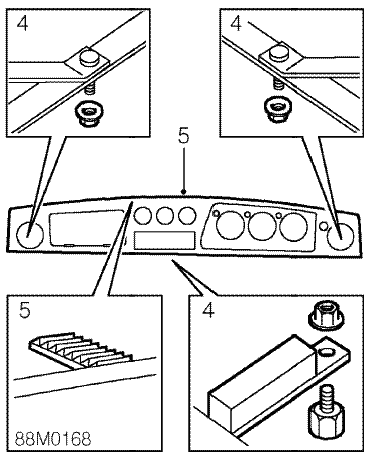

    dat geht nicht anzuklicken....
    das muss erst von einem Moderator freigeschaltet werden, damit man es betrachten kann... sonst könnte ja jeder hier sonstwas anhängen ;)
    gruß und viel Erfolg,
    Jan
  • hab mir das bild angeschaut, aber es geht nicht um dieses teil des armaturenbretts. dieses habe ich ja abbekommen. aber das schwarze kunsstoffding zwischen der scheibe und dem wurzelholz nicht.
  • eigentlich hast es ja auch beschrieben das du das ausbauen wolltest, das ist von unten mit 3 schrauben verschraubt 2 ausen, 1 in der mitte, geht aber dann nur einfach raus wenn die scheibe drausen ist die ich auch in deinem fall ausbauen würde, weil wenn du in der nähe vom scheibenrahmen rost hast sitzt er bestimmt auch unter dem gummi.
