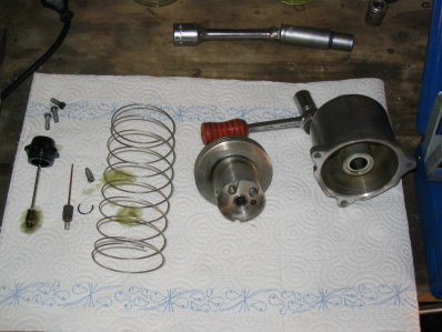

der dämpferkolben wurde nicht gewechselt. jedenfalls nicht von mir. was mir bloß aufgefallen ist, ist das die kolbenfeder eine breite feder ist die nach meinen informationen für hif vergaser ist und ich gehe davon aus das mein vergaser ein hs4 vergaser ist. das hat mich heute ein bißchen durcheinander gebracht. ich hoffe das hilft evtl. ein bißchen weiter -

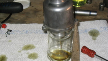

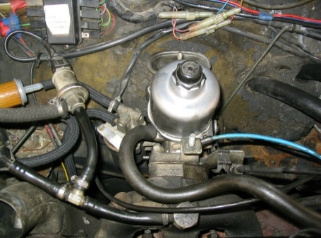

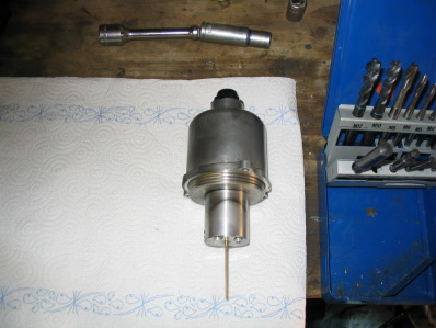

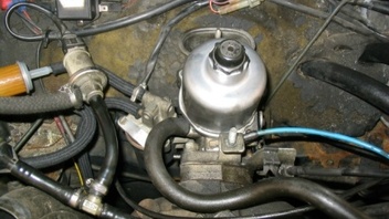

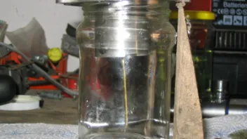

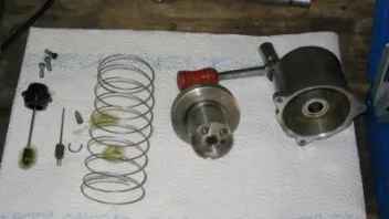

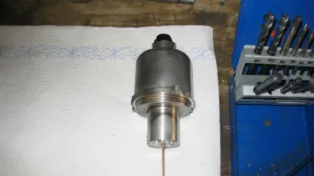

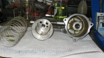

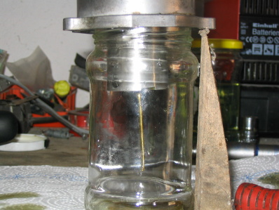

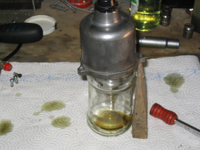

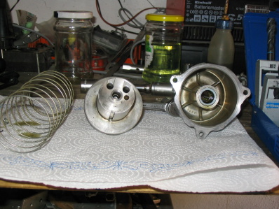

So, hab hier mal ein paar Bilder. Vielleicht hilft das ja weiter.
Ich hab die Glocke komplett ausgebaut und mit Öl gefüllt. Das Öl fing gleich an unten aus den beiden Bohrungen im Kolben herraus zu laufen. Im Vergaserboden waren auch noch Ölrückstände. -
Der HS4 Vergaser mit der neuen Glocke ist so i.O. Wurde bei den letzen 1000er Modellen so verbaut.
Das ist tatsächlich die Glocke mit Kugelführung. Also ist der Ölverlust wohl normal, wenn wie gesagt noch welches in der Kolbenstange bleibt. Die Motorprobleme sind wohl woanders zu suchen. Das bißchen Dämpferöl wird auch nicht die Kerzen verölen. Scheint irgendwie zu fett zu laufen..???
Martin -
