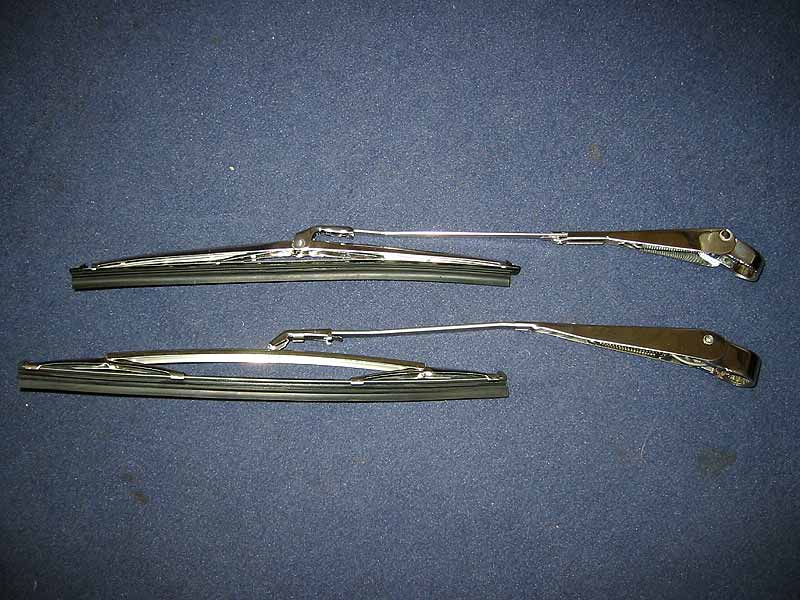

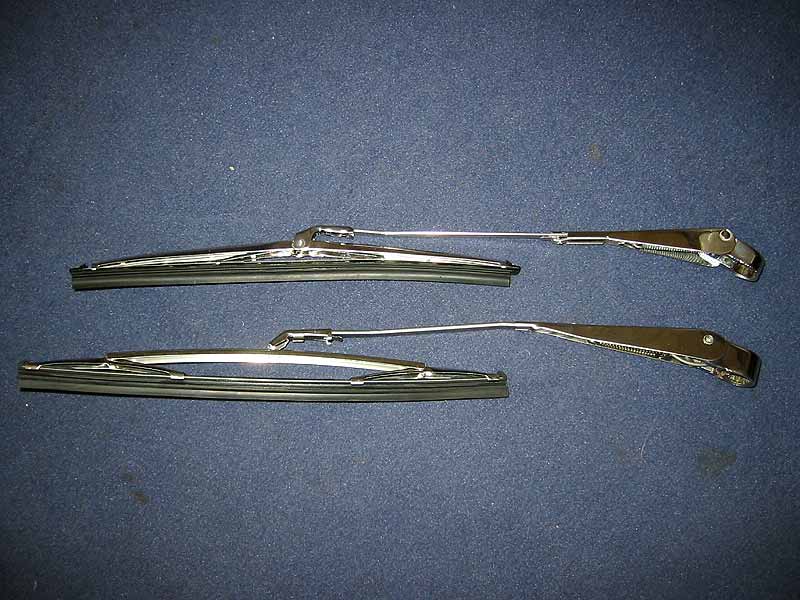

  • Hi Compumate!
    Der Unterschied ist beachtlich!
    Schon montiert? Geht das problemlos?
    Und wie ist der Unterschied im Einsatz?
    Zuletzt: welche sind das jetzt genau und was hast Du denn bezahlt?
    Dank für die wertvolle Info
    ellisson

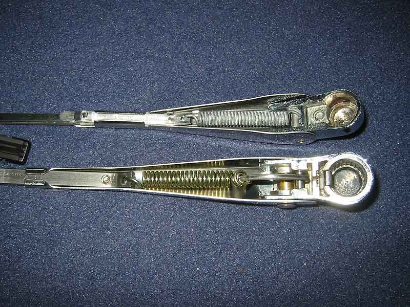

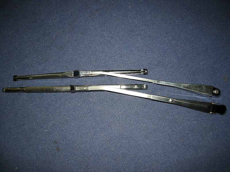

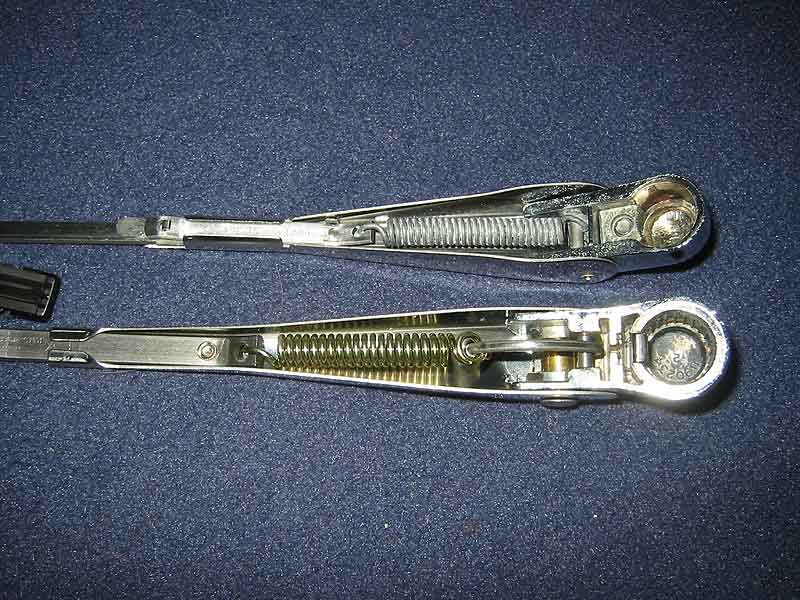

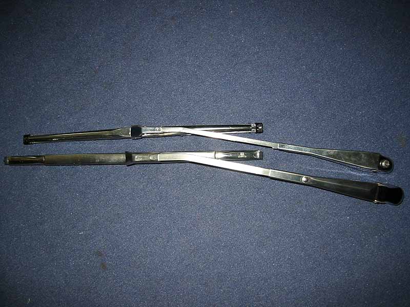

    Montage ist einfach dh wie bei den schwarzen Scheibenwischern die ab Werk montiert sind. Sie sind auf jeden Fall besser als die kleineren Chromwischer und kommen bei mir fast an die Leistung der schwarzen ran. Ich bin überzeugt.
    Für einen kompletten Satz benötigt man:
    2 x GWB220 (Wischerblatt) - £5.65 inc vat/unit
    2 x 13H5627 (Wischerarm für LHD MINI bzw Scheibenwischer die nach dem Abschalten auf der Beifahrerseite stehen bleiben) - £8.44 inc vat/unit
    Lohnt sich aber kaum bei Minispares nur die Scheibenwischer zu bestellen. Vielleicht übernimmt das für dich ein Händler den du kennst.
    Tschö, Volker
  • Wie wär's wenn Ihr die Teile einfach bei Minispeed bestellt??? :cool:
    Die auf dem Bild hab ich, und die sind von Minispeed. Die sind mindestens genauso gut wie die schwarzen und sehr stabil.
    Gruß J4n
    PS: Porto is bestimmt billiger, oder!?! ;)
    Montage is übrigens von 'nem Kind zu erledigen, Schraubenzieher nehmen, Hebel am alten Arm wegdrücken, Arm abziehen, neuen Arm aufstecken (aber Vorsicht mit dem Schraubenzieher, der Vorbesitzer meines Minis war Grobmotoriker=Kratzer im Lack....)

  • Und bei den langen Blättern passt noch alles auf die Windschutzscheibe? :confused:

  • ;)Nur Edelstahl rostfrei kaufen. Verchromt aus England ist qualitativ nicht gut. Bekommt nach einem Jahr bereits Rostpickel, an den kleinen Achsen einen Rostmond usw.;)
