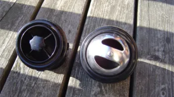

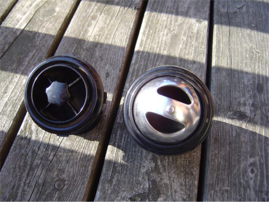

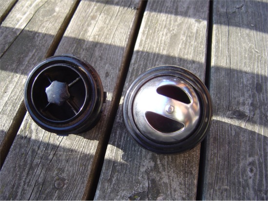

    Foto? Moment mal ... *15minuten zeit*
    Sodalä, hier mal verglichen mit Normaler Düse:
    (@Adminis: A biss lmehr Speiher wär cool... :scream: ;) )
  • Achso: *15min vorbei*
    Die Innodüsen passen übrigens ohne weiteres auf nen Engänder. Die Ringe sind auch gleich, d.h., das auc hdie Wunderhübschen Chrom-düsen-ringe passen, welche bei den Schwarzen Inno-Düsen wohl sehr gut aussehen!
