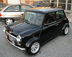

  • Kruemel
    schön ist er ja, der mini mit dem "typischen Getriebegeräusch".
    Bin durch Zufall auch drauf gestossen.
    Wenn man am Preis noch was machen kann wärs sicherlich interressant. Die Felgen sind ja auch nicht billig.
    Allerdings müsste man sich das Ding mal aus der Nähe angucken.
    Wenn der Rest i.O. ist (kein bzw wenig Rost usw...) wärs ja ok.
    Ein gebrauchtes Getriebe ist auch nicht soo teuer, wenn Du alles selber machen kannst. Bei der Gelegenheit könnte man auch über eine Motor "überholung" nachdenken :D
    gruß lizkin
