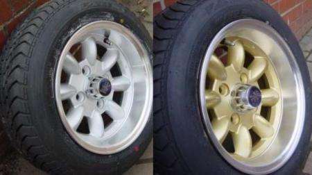

Ich hab da echt supertolle
6 x 12 MINILIGHT in England gesehen.
Geht das TÜV-mäßig in Deutschland ?

Mist, zu sp�t.
Sie sind weg:
http://cgi.ebay.co.uk/ws/eBayISAPI.d…&category=43122
sooo sch�n aber 45 Pfund Versand,,,,edit:
hier nochmal montiert (um die Trauer noch höher zu schrauben) https://www.plminishop.com/images/w-12004.jpg
