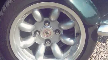

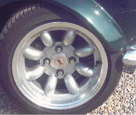

7x13 alleycat auf einem monza mpi von eddiffm
Hey, das mit der Kopie wäre ne ganz große Nummer.
Melde dich noch mal wenn du sie gefunden hast.
Danke:D -

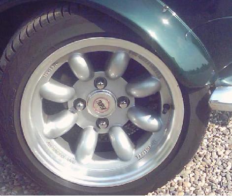

hab die felgen auf meinem Mini...
weiss aber nicht genau ob es die alleycat sind (sind zumindest nicht so eingetragen)
eingetragen unter A.Felge 7J x 13H2 ET11, Mini Speed, Typ MXBriefkopie wird dir in den meissten Fällen leider nichts mehr nützen beim TÜV. Vielleicht kontaktierst du mal eine Mini Werkstatt oder so...
und noch ein bild anbei
bekommt jemand das bild !?
ich selber sehe nix...sonst is noch ein bild in meinem profil...
hab jetzt aber nicht mehr im kopf ob man da die felgen sieht -

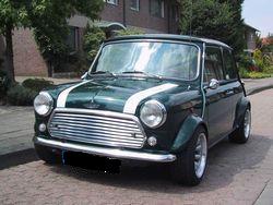

dann noch eins... -
Sieht echt Klasse aus.

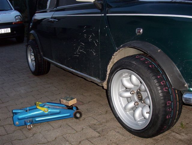

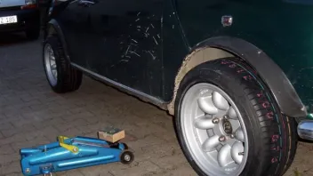

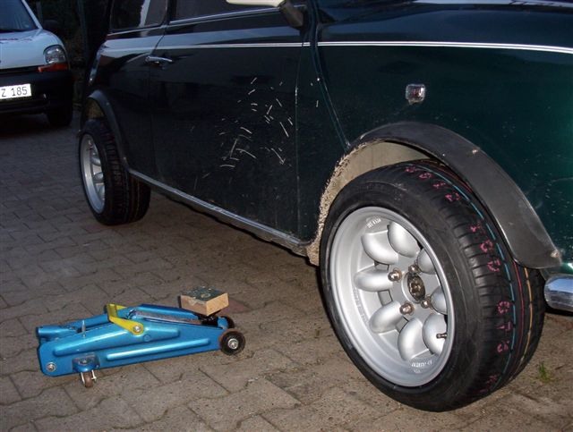

Habe meine Felgen jetzt draufgezogen und hoffe das Ihr mir helfen könnt.
Was brauche ich für Verbreiterungen (Klasse 5?)?
Beim Einlenken schlagen die Vorderräder an dem Radkasten an!!!
Muß ich den Mini noch tieferlegen (und wenn dann WIE am besten?) oder kann ich das dann mit den Verbreiterungen abdecken?Ich stelle mal ein paar Bilder hier rein, und hoffe das Ihr mir helfen könnt, denn ich bin noch neu im Mini-Tuning.
DANKE
