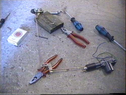

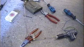

    Ja, es ist eine Umlenkung notwendig. Die hat an der einen Seite eine kurze und an der anderen Seite eine lange Stange und ist an einem Dreiecksblech in der Mitte an einer Schraube aufgehängt. Zum Nachbau empfielt sich als Stange vielleicht eine Fahrradspeiche.
    Den Stellmotor muss man, wenn ich mich recht erinnere, unten liegend in der Tür befestigen und dann mit der kurzen Stange verbinden. (Dabei bin ich mir nicht ganz sicher)

  • Ich hab meine Stellmotoren nach der Anleitung auf http://www.haznet.de eingebaut. Funktioniert wunderbar.
    Wow, daß das immernoch so gemacht wird...
    also bei mir funktioniert diese Methode nun auch seit diversen Jahren, aber ich habe vor kurzem hier im Forum eine Methode mit nem kleinen Montageblech gesehen, die mir weitaus sinnvoller erschien. Ist schon ne ganz schöne Fummelei mit der Mechanik unten in der Tür und neigt auch zum Klappern.
