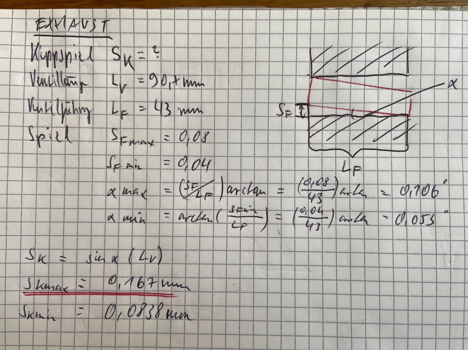

Danke für die Antworten, es gibt mir aber um einen Wert bei dieser Methode hier?
Bei einigen Motoren kenn ich das mit 1mm spiel.
Aber evtl. Kann man sich das ja herleiten:)
Kommt das so circa hin. Wäre ja etwas wenig kippspiel?

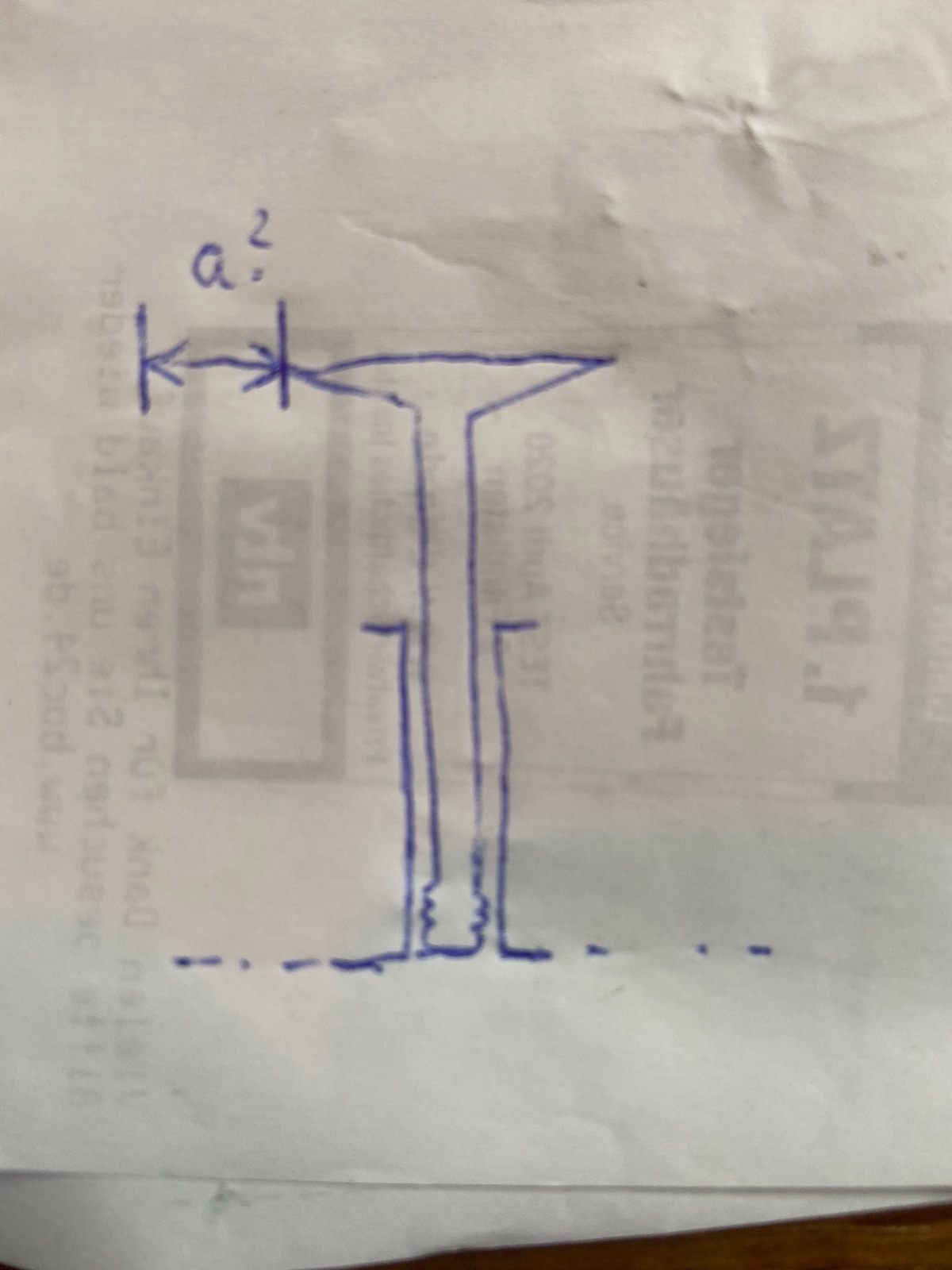

Was ist hier „Kippspiel“? Wäre das die Hälfte des radialen Spiels?
Die Rechnung sieht plausibel aus, wobei du die Werte verdoppeln musst, da du das Ventil ja auch in die andere Richtung kippen kannst.
Das kippspiel ist in der einen Skizze angedeutet.
Ob man das verdoppeln muss wusste ich nicht. Ich habe es so verstanden dass die Bohrung der Führung 0,08 mm größer sein darf im Durchmesser.

Wenn du dir deine Skizze anschaust, kann das rote Ventil ja auch von links unten nach rechts oben liegen, das wäre die andere Lage, die die du bei der Messung durch Kippen berücksichtigst.
Du hast bei deiner Rechnung das Kippen aus der Mittellage in die maximal gedrehte Lage berechnet.
