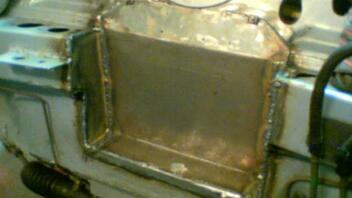

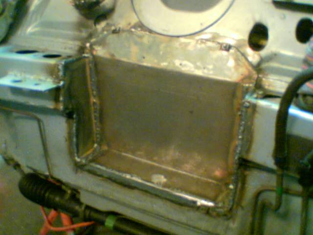

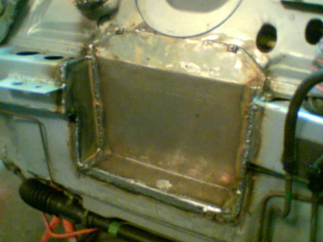

PS: bißchen sägen ist gut!

Der Ausschnitt für den Lader wird schon passen.
Meiner ist auch nicht so gross und anschlagen tut er bisher nicht.Aber hör auf Veit's Tip mit dem Gaszug.
