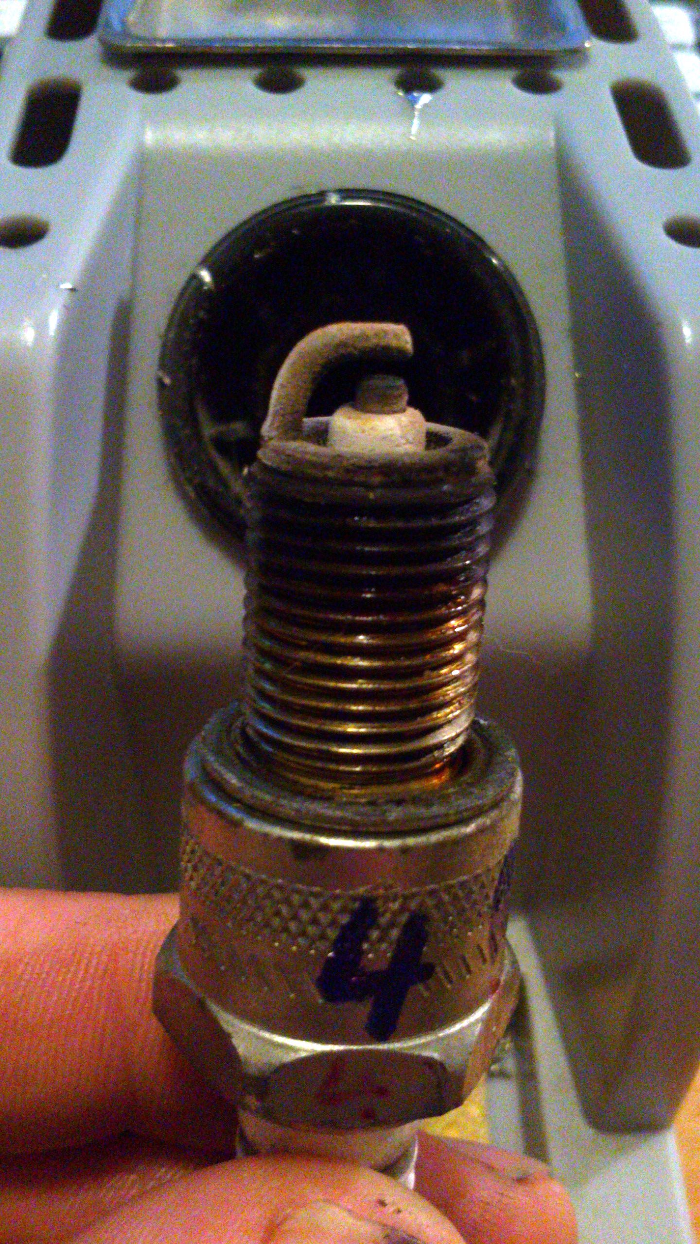

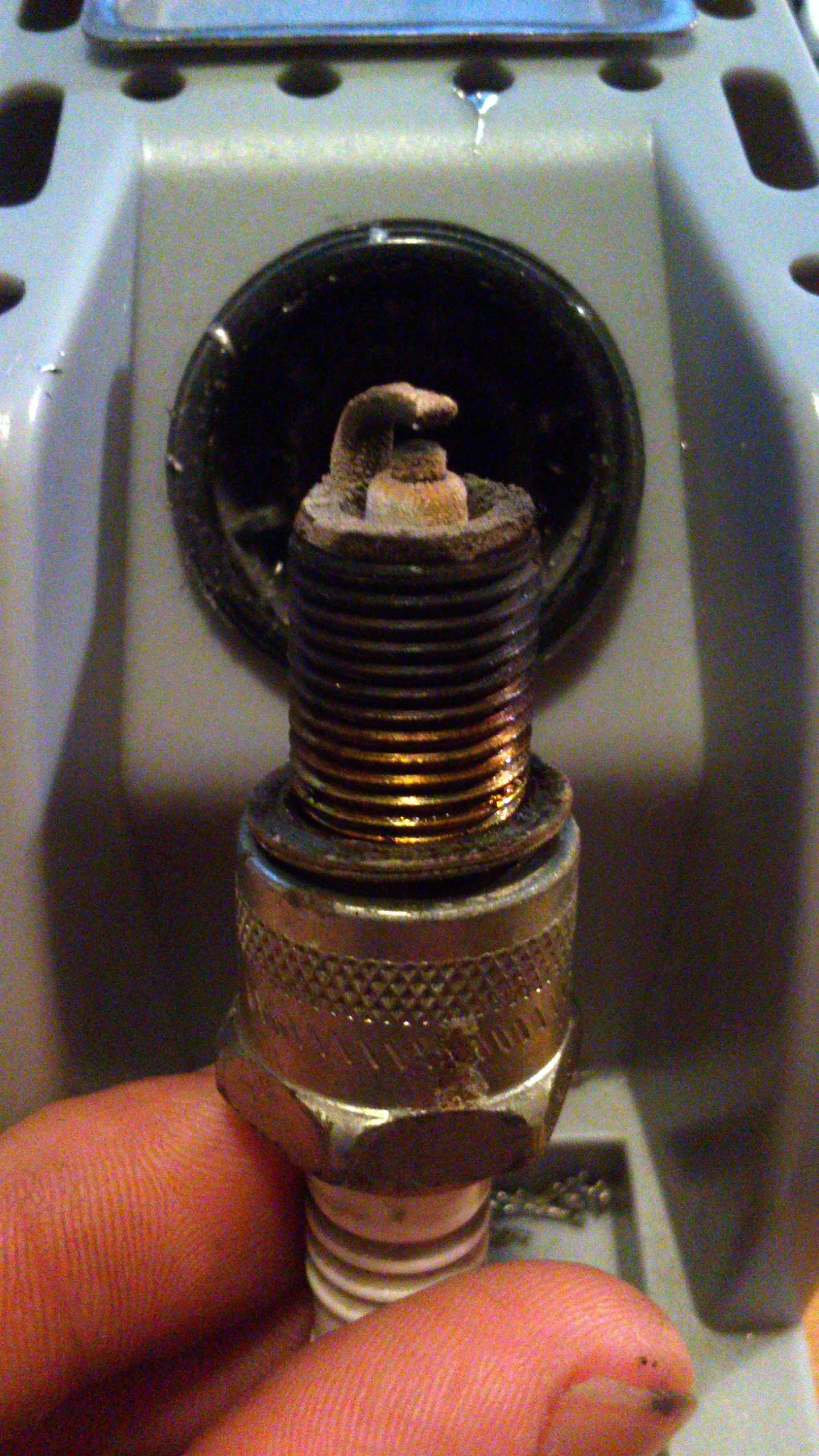

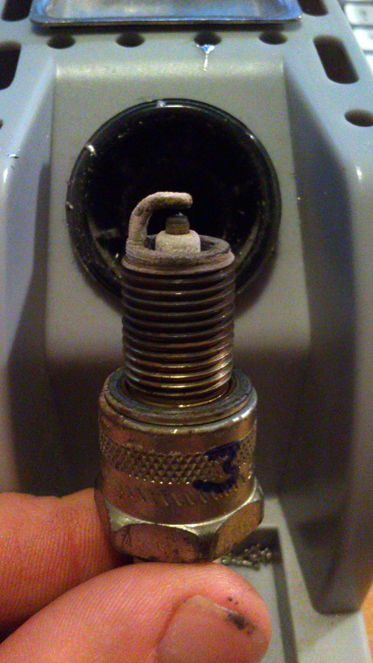

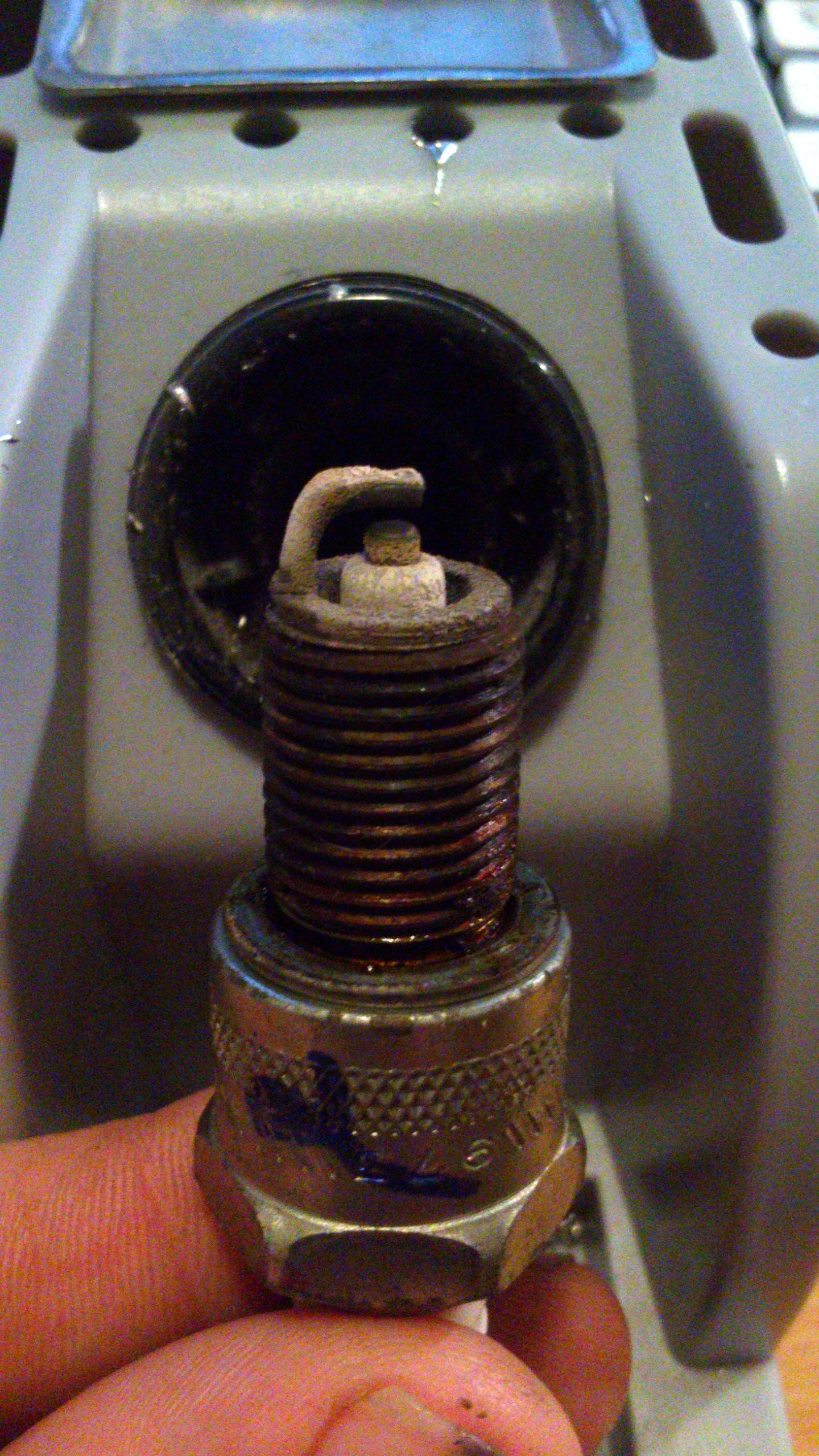

Hallo Leute,
hier mal das Zündkerzenbild nach etwas gemachten Motor und 20000 km, sprich Kanäle bearbeitet und leicht erhöhter Verdichtung, offener Luftfilter sowie Druckventil mit 52 Drosselklappe. Die inneren sind ein wenig heller wie die äußeren, bedingt, dass sie nicht links und rechts weitere Zylinder haben. Denke sie laufen etwas kühler. Frage mich ob der Wärmewert noch Ok ist. Ich finde sie sehen ein wenig hell aus. Klar ins braune gehts schon. Was meint ihr? Anderseits läuft er gut.
Aktuell sind die originalen RN9YC von Champion verbaut. Soll ich zu den 7er von Champion wechseln? Oder soll ich das so lassen?
Enrico
Die 7er ist kälter als die 6er. Wenn die 6er also schwarz war wirds mit der 7er noch dunkler.

Äh,
genau danke für den Einwand. Das Zitat von "Hot" kam mir auch ein wenig komisch vor. Bei mir ist nix schwarz, die sind sehr hellbraun bis Weiß.
Sollte ich dann von Champion die 7er nehmen?
LG
Enrico

...und genau sowas kommt dabei raus!
Alles wird prima weil jeder was zum "Kerzenbild" gelesen hat.Nochmal und wirklich ernst gemeint: Bei den heutigen Kraftstoffen ist das mit dem Kerzenbild gar nicht mehr so einfach. Zwischen z.B. grau, grau-weiß und weiß kann man nur noch bedingt über das Gemisch entscheiden. Auch wenn das immer wieder von den "alten Hasen" behauptet wird. Dazu gehört verdammt viel Erfahrung und auch immer die perfekt gleichen Bedingungen.
Auf dem Prüfstand ist es mir nicht möglich den Co Gehalt im Abgas zwischen 3% und 5% am Kerzenbild zu unterscheiden!Natürlich erkenne ich eine verußte schwarze Kerze und auch eine braunölige, aber wie muß denn überhaupt die Kerze im SPI oder MPI aussehen?
Wer weiß das denn aus der Erfahrung heraus?
Im Ernst, die gezeigten Kerzen sind gar nicht so falsch, bzw. so weiß.( Je nachdem wie alt sie auch sind)
ich würde eine BPR7E (BP7ES-BPR7ES-BP(R)7EVX-BP7ET ...ist alles ähnlich, geht in der Hauptsache um den Wärmewert) mal probieren. Dann aber auch beide (Bp6 udn BP7) direkt nach Vollast ausbauen und kontrollieren und nicht noch rumjuckeln, weil sonst regelt die ecu alles an "Saft" raus.

--Wie kommt dioe Ansicht zustande, der Motor sei ja nun 'getunt' und müsse daher andere Wärmewerte haben ?
Ja, es hat eine Luftfilterveränderung stattgefunden, die mit guter Wahrscheinlichkeit zu Magerlauf führt, trotz
des erhöhten Benzindrucks. Das ist dann aber nicht wirklich 'Tuning' sondern abgeleitet aus der Erfahrung eher
eine weniger taugliche Veränderung, die gegen einen K&N Luftfiltereinsatz getauscht werden sollte.--Auch geht es g a r n i c h t, ein Kerzenbild nach Bildern über das I-Net verbreitet zu beurteilen.
In der Beziehung trifft der Beitrag 'Faxe Racing', daß die Interpretation von Kerzenbildern Erfahrung braucht
auch weil heutzutage Benzine nicht mehr einheitlich, sondern unterschiedlich brennen.
Sie sind nach wie vor die besten Abbilder des Abbrandzustandes am Ort des Geschehens, im Brennraum, aber auf
Grund der Additive eben unterschiedlich brennend. Deshalb braucht es ja die Erfahrung zu erkennen, ob dieser
Motor bei besserer Einstellung als zuvor über das Braun- oder Grau-Spektrum brennen würde je nach Sprit.--Weiterhin muß man unterscheiden, ob es um Vergaser- oder 1.3i Autos geht. Ein herkömmliches Vergaser-System mit
mechanischer Zündung läßt sich durch den bediener recht einfach modifizieren und anpaßen.
Ein 1.3i ist dahingehend deutlich weniger beeinflußbar, bzw. wenn beeinflußbar dann deutlich aufwendiger.Eine kältere Kerze zu verwenden, um einen zu heißen, weil zu mageren Abbrand zu kompensieren, das wäre eindeutig der falsche Weg.
Andreas Hohls P.S.: Sich aber überhaupt mit dem Thema zu befassen ist ein sehr guter Weg, denn nur so kann Lernen stattfinden. Empfehlung: Offenen K&N gegen einen K&N Einsatz tauschen und der Motor wird es mit besserem Lauf danken
