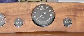

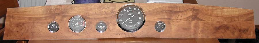

  • Ich brauch noch Tipps für schöne Lüfterdüsen. Und soll ich rechts ein Handschuhfach oder ein Radio reihängen? Oder versaut das Radio alles? Na, heut wird's erst mal angeschlossen. Mal sehen was es so anzeigt? Vor allem der Tacho bei der 3,1er des 1000er?

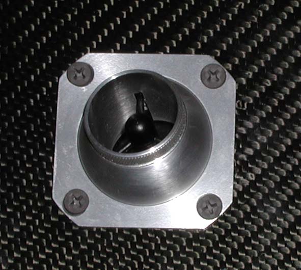

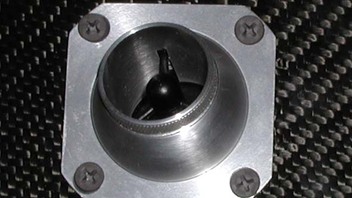

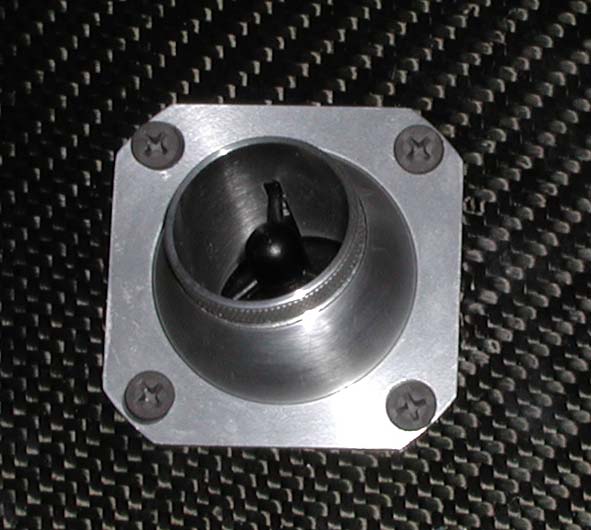

  • sind im Moment wegen beschlagenen Seitenscheiben praktisch. Allerdings über die Heizung und nicht übers Radhaus. Das ist eh schon zu. Ich hab hier von dubiosen Quellen :cool: Düsen vom Düsenflieger:p Will heißen die Düsen für die Klima im Flieger über den Sitzen (Anhang). Hat wohl nicht jeder, ich bin mir aber noch nicht sicher ob's gut zusammenpasst.

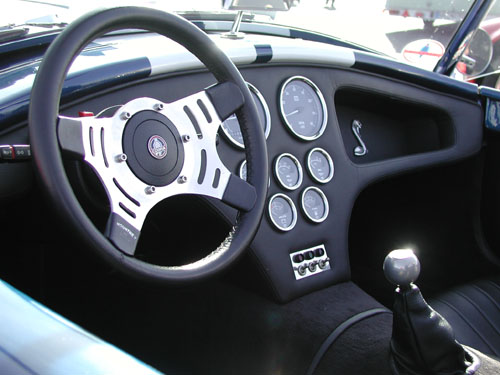

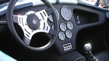

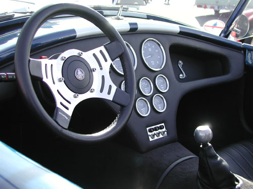

  • Zitat
    Original geschrieben von DannyCooper
    So wie bei dieser Cobra (Anhang) find ich schick: Leder, schwarz. Aber jetzt bleibt erst mal alles im Laminat-Look.
    Gruß, Dennis
    sehr schön, sowas würde mir gefallen, alternativ schwarz hochglänzend in klavierlackoptik

    die laminat optik gefällt mir persönlich nicht so gut. die instrumente sind allerdings sehr schön. radio würd ich vom armaturenbrett verbannen. eine sehr schöne lösung wäre, ein handschufach zu machen und das radio dahinter zu montieren, also unsichtbar. das geht, hab ich schon gesehen, ist allerdings vom platz her SEHR schwierig.
    die fliegerdüsen gefallen mir sehr, ich glaub aber, daß sie bei dir nicht so passen. könnt mir die aber gut zb. beim cobra-brett vorstellen. (das find ich übrigens wunderschön!)
