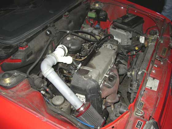

  • also solangsam hab ich den Überblick :p ... nun frag ich mich aber was nun das beste ist, denn gibt ja n paar Möglichkeiten:
    -K&N Filtereinsatz
    -offener K&N Filter
    -selbstgebastelter offener Filter
    -geräuschgedampfter K&N Filter, den es für Minis aber nicht gibt.
    Nun ist euer Rat gefragt, wählt man besser die ersten beiden Standartversionen oder bastelt man sich etwas und vor allem, mal angenommen man schafft es, einen offenen Filter in ein Gehäuse zu wurschteln, damit es nimmer so lärmt könnte man dann genausogut auch den Filtereinsatz wählen?
    *etwas ratlos dreinschaut*
  • in verbindung mit einem guten auspuff bringt der offene k&n angeblich messbare aber nicht unbedingt spürbare mehrleistung.
