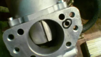

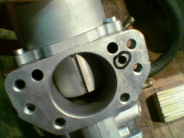

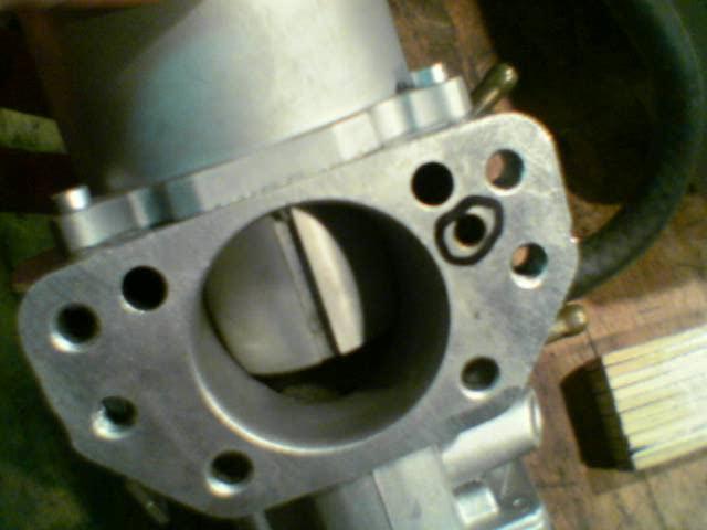

    Könnt mir mal jemand helfen und mir sagen welche funktion dieser Kanal am HIF44 Versager hat?
    (Siehe Anhang wenn da ist)
    Und zwar gehts darum das ich mir einen "Ansaugflansch" fräsen möchte, wo ich nen silikonschlauch anstecken kann und somit dieser Kasten wegfällt, und ich mir nun überlege welchen sinn diese öffnung hat.
    Also dank schon mal für ne fachliche Auskunft, Frank

  • Gut, Anschlüsse sind klar, danke.
    Der Anschluss schräg nach oben( Druckausgleich) mündet doch in diesen Kanal. Kann natürlich sein das ich mich irre.
    Im Moment sind erstmal alle Unklarheiten beseitigt. Im Moment!!!!

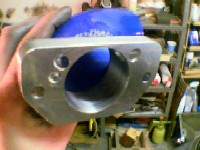

  • Das Teil hättest du fertig kaufen können.
    Gabs serienmäßig beim Inno De Tomaso.
    War der Anschluss zum Lufi.
    Mir wurde aber auch von einigen anderen Turbo-Bastlern empfohlen, die Airbox dranzulassen, soll ein definiertes Volumen haben.
    Aber ich habe es mir damals auch überlegt, das Inno-Teil zu nehmen, ist doch ganz schön Platz, den die Box verschlingt.
    Grüsse Sascha
    LIFE IS SHORT - LIVE FAST!
  • das wichtige in der Box ist der Stahlring der da drin ist. Der dient als begrenzer und macht den vergaser druckempfindlicher, sprich er kann genauer den sprit zuteilen.
    das ding vom detomaso zeite zum einen in die andere richtung und zum anderen passen die löcher nicht das der HS6 und HIF44 in dem bereich unterschiedliche maße haben.
  • Siehst, wenn dann selber fertigen, da passts wenigstens und der Rest wird sich zeigen, auch wenns nach hinten los geht.
