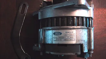

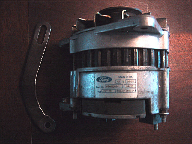

  • hallo,
    die Lichtmaschine ist nun eingebaut und funktioniert.
    Ging eigendlich ganz gut. Jetzt klingelt nichts mehr, selbst wenn ich alle Verbtraucher bei Leerlaufdrehzahl eingeschaltet habe.
    Ist übrigens eine Lucas Lima. Also fast identisch mit dem Originalteil. Wichtig war der Halter, mit dem beim Fiesta die Lima gespannt wird. Ohne diesen hätte es nicht funktioniert.
    Aber schaut Euch einfach das Bild an.
    MFG Dirk

  • Hallo Curana,
    kann leider erst morgen die genauen Daten der Lima nachschauen.
    Diese Listmaschine passt nur mit dem Halter, der auch aus dem Fiesta stammte, aus dem ich die Lima ausgebaut hatte. Es gibt sicherlich noch andere bei denen Du keinen extra Halter benötigst. Die 55 AH Lichtmaschinen passen genau wie die vom Mini, diese gibt es auch ziemlich oft. Die 70AH Limas habe ich nicht oft gesehen. Hatte Glück und habe die Lima selbst aus einem Fiesta BJ ca .1992 ausgebaut. Hat dadurch nur 25 Euro gekostet.
