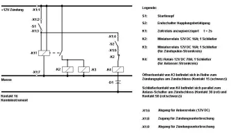

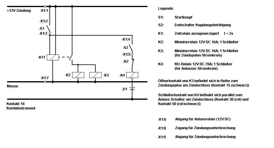

  • Kein Bild, aber einen Schaltplan zum Aufbau einer Start-Stop-Automatik.
    Der Startknopf (wie der von Thor) sitzt in der SChalterleiste anstelle des Blindstopfens vom Choke.
    Der Plan im ANhang war von einem Polo 6N, daher nciht von den Anschlussbezeichnungen verwirren lassen. Die Klemme 16 Kombiinstrument ist die Ladekontrollleuchte. Unbedingt mit Diode verbauen, sonst geht der Motor bei getretener Kupplung aus. (wenn kein Kuppl. Schalter verbaut wird, dann geht der Motor auf jeden Fall aus :D)
    Viel Spaß beim Basteln und Ausprobieren!
