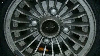

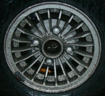

  • sollen auf die Felge, die ich als Bild angehängt hab'.
    Weiss nicht, was das für eine ist und auch zzt. nicht die Breite, da ich den Wagen nicht bei mir im Ort stehen hab'.
    Hast Du ungefähr einen Anhaltspunkt wg. des Langlochs (länger kann man ja immer noch)? Soll auch kein Rennwagen werden, ist 'nen 1000er Estate; ich hab' aber mal gehört, bei 165er sollte man die Räder vo./hi. unbedingt negativer stellen.
    AppA
  • --Falken-Reifen sind eine schlechte Wahl !
    --Hinten maximal mit 2mm beginnen, wenn nicht vorne auch Negativarme verbaut sind.
    --Wie alt sind die Tragarm- und Zugstrebenbuchsen vorn ?
    --Wenn der ESTATE 1976-- ist, dann wäre die Hilfsrahmenfestlegung sehr wichtig.
    --Einstellbare Zugstreben sind ohnehin empfehlenswert, für breitere Fahrwerke auf jeden Fall.
    Andreas Hohls
