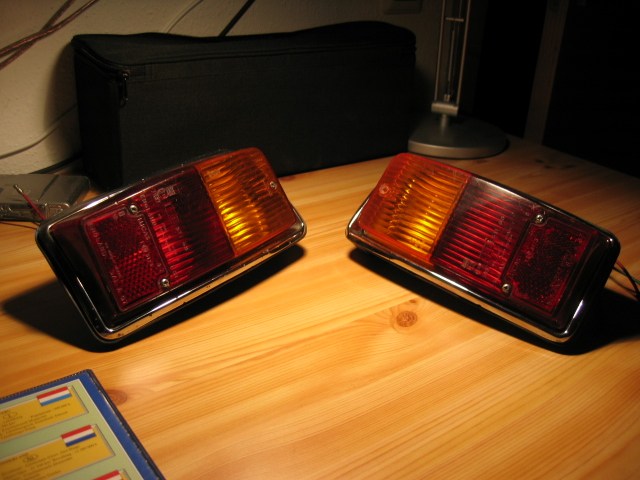

  • Ich reih mich dann auch mal ein. Hab mir in Wöllstadt auch ein Paar Mk2-Funzeln zugelegt und steh vor dem gleichen Problem, da die an meinen 95er ran sollen.

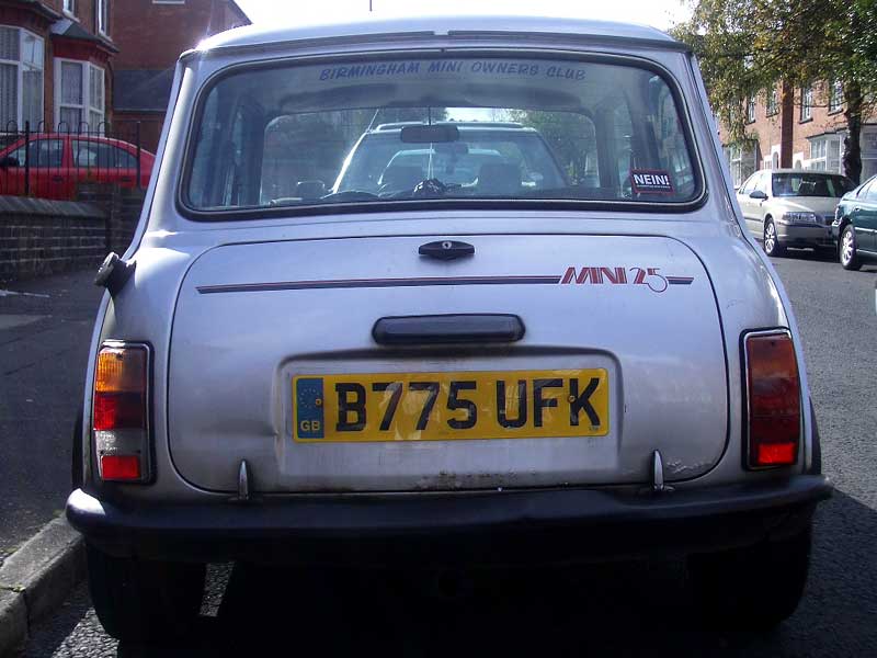

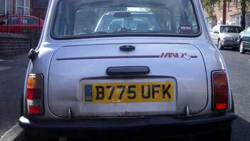

    also ich habe meinem mittlerweile eine in das rücklicht integrierte nebelschlussleuchte spendiert. dazu habe ich mir einfach ein inno-rücklichtglas geholt, wo eben der teil, der bei austin-rover weiss für den rückfahrscheinwerfer war, rot ist.
    und auf der anderen seite ist es eben normal geblieben...
    der vorteil ist relativ deutlich der, dass ich mich mit keinerlei draussen drangebastelten lampe rumärgern muss...
    die externe nsl haben wir einfach mal weggelassen, als wir das heckblech neu einschweissen mussten...

  • Duhu, du parkst auf der falschen seite ... :D :p :D :rolleyes:
    Scheinst aber nicht der einzigste zu sein ... tststs ... die Engländers ... :D
    Ne, zur sache:
    is eigentlich ne SEHR elegante Lösung ... könnt fast Original so sein ... :cool:
    Wobei ich die Lösung von Jabber wohl eher präferieren würde ... weil ... ich mag meine kleine(re)n rückleuchten ...

  • Zitat von Asphalt
    danke! genau das wollte ich eigentlich erreichen... weil bei allen modernen autos läuft es ja mittlerweile genau so. und was die können, das kann ein mini schon lange... :D

    was soll denn der tuev dagegen haben??? du bist mnit zwei rueckfahrschewinwerfern ueberausgestattet. seht einfach mal weiter oben nach, da habe ich ein bild gepostet, wies nachher aussieht. dazu kaufst du einfach ne inno rueckkleuchte, bzw das glas...
    liest denn hier keiner, was weiter vorne geschrieben wurde???
