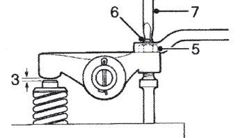

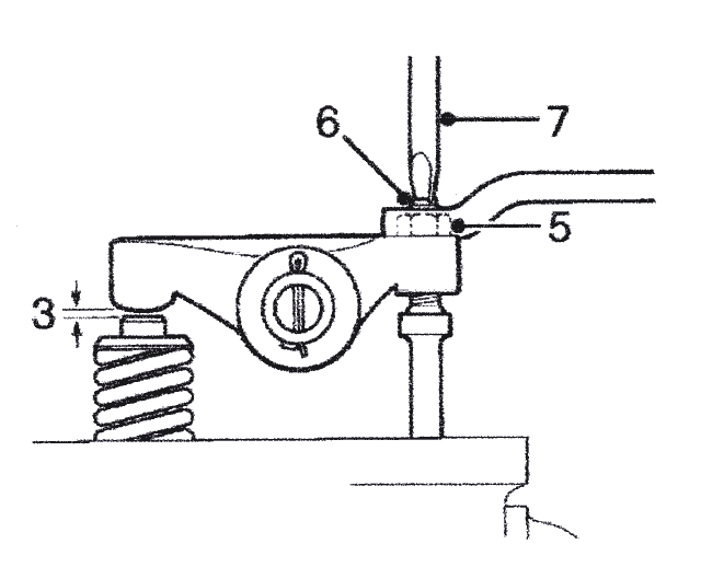

noch eine abschliessende frage zum ventilspiel bzw zur einstellung der selbigen...
wie stelle ich fest ob ein ventil GANZ geöffnet ist? es heisst ja in der anleitung 'ventil 1 bei ganz geöffnetem ventil 8' einstellen usw. lässt sich das mit hilfe dieser zeichnung erklären?

durch Drehung der Kurbelwelle (4.Gang und vorwärts schieben) und Sichtkontrolle...wenn Ventil ganz unten dann Ventil ganz geöffnet.
Und dann das gegenüberliegende Ventil auf 0,36 mm Spiel einstellen.
