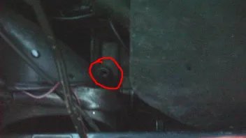

Fehlt was ??? oder normal so ???
  • Da sitzt bei manchen Modellen der extern Magnetschalter (INNO)
    oder bei manchen neueren Minis ein Halter für das Hauptkabel der Batterie zum Anlasser.
    Eigentlich sollte da noch so ein Gewinde sein, wird vielleich durch den Ansaugtrichter Lüftung verdeckt.
    Ist denn dein Batteriekabel irgendwie befestigt in dem Bereich?
    Ist also normal dieses Gewinde.

  • was das sein soll. Es ist ja auch, soweit ich das erinnnere, kein Blindloch sondern durchgängig. Also eine Art Entlüftung oder etwas in der Art? Ich würde mich da gern deiner Frage anschließen und warte auch mal die Antworten ab.
    Ciao, Fiedel.
  • ja, ist durchgängig, aber dieser durchgang ist ja zum Kupplungsgehäuse, welches ja sowieso belüftet ist.
    Die Entlüftung in der Nähe die die zum Vergaser geht (nur vorhanden bei 1300) entlüftet ja den Zwischendeckel also quasi den Kurbeltrieb.
    Man siehe sich mal alte Motorraumabbildungen an, da sitzt dann an der der abgebildeten Stelle oft der Magnetschalter.
    Klaus
    edelrost stahlfrei
  • Ja, ein Stück weiter oben sitzt ein Bügel wo ein Kabel gehalten wird. Also ist dies normal so bei meinem Mini, bei anderen sitzt dort ein Magnetschalter und bei mir ist es halt offen. Mich
    hat nur dieses Gewinde etwas stutzig gemacht, dachte da fehlt eine Schraube oder so ?
