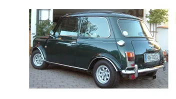

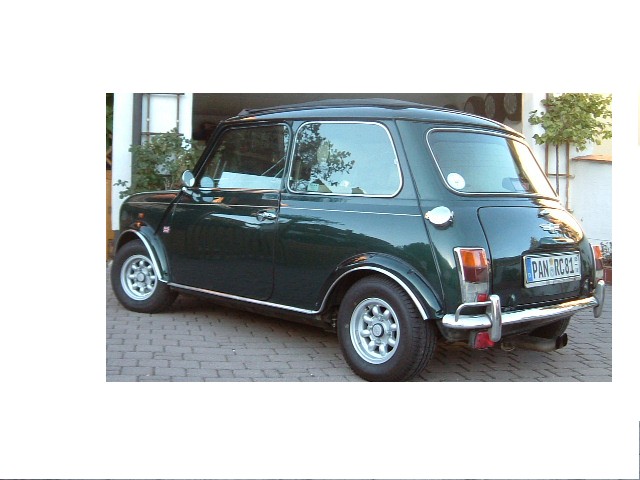

  • Hallo Curana,
    habe diese Operation im Frühjahr gemacht. A. Hohls hat an einer Karosse ausgemessen, dass die breiten Works-Gruppe 2 Verbreiterungen drauf passen und nur 3 Löcher nicht abgedeckt sind. Habe die Löcher von hinten mit Glasfaserspachtel geschlossen und mit Tupflack ausgebessert. Auf den ersten Blick nicht aufgefallen.
    Da aber auf der rechten Seite im letzten Herbst ein Reh reingelaufen ist, war die rechte Seite etwas geknittert. Deshalb habe ich jetzt in der Winterpause alles noch mal runter gemacht und die Löcher gleich zuschweißen lassen. Habe dann festgestellt, dass sogar die schmalen Gruppe zwei Verbreiterungen passen. Man(bezw. Frau) muss nur am oberen Rand etwas die Umbördelung aufbiegen, damit die Schraubnieten gesetzt werden können.
    Hole morgen nachdem alle 4 Kotflügel neu lakiert sind, den Mini ab und werde ihn wieder zusammen bauen. Dann folgt noch ein Bild, falls Du interessiert bist.
    Anbei ein Bild mit den breiten Gruppe 2 Verbreiterungen.
    Roland

  • Hm, werde aus deinem Beitrag nicht ganz schlau, RoCalli.
    Die Verbreiterungen die du hast gefallen mir sehr gut (hat der Britax-Cooper früher auch drauf gehabt). Passen die oder musstest du dafür schweißen?
    Hab ein Topic gelesen und da hast du irgendwas umgeschweißt oder waren das die Glasfaserdinger?
    Wo hast du die Verbreiterungen her und was kosten die?
    Danke für deine Hilfe.
    Nachtrag: Die Gruppe 2 sind ja nicht so breit (gefällt mir besser), ist es schwer das so umzubördeln wie du sagst?
  • RoCalli
    Das auf dem Foto sind doch noch die Gruppe 5 oder so?
    curana
    Hast du es dir jetzt doch anders überlegt?;)
    Preis gibts beim Händler;)
    Nein, geschweisst wurde beim Roland nix.
    Hier gibts mehr Fotos.
    Ich glaube der Britax hatte Gruppe 2.
    Roland hatte anfangs breitere, die eben meiner Meinung nach auf dem Foto zu sehen sind. Jetzt hat er aber die schmaleren Gruppe 2 druff.
    Chris

  • Curano,
    hatte 13" Sportspack drauf!
    Diese in 10" umgebaut und die breiteren Gruppe 2 von Hohls montiert. Dabei sind von den Sportspackverbreiterungen drei Löcher nicht abgedeckt gewesen.
    Diese mit Glasfaserspachtel gefüllt und selbst mit Lackstift ausgebessert. Wegen Metalliclack bei genauerem Hinsehen sichtbar.
    Deshalb und wegen eines kleinen Schadens, Löcher zugeschweißt und Kotflügel lakieren gelassen.
    Dabei festgestellt,(Chrisk hatte die schmaleren rumliegen) dass auch die schmäleren Gruppe 2 Verbreiterungen passen.
    Diese werde ich nach den Feiertagen montieren.
    Das Bild ist von den breiteren Gruppe 2.
    Hoffe, dass Du jetzt klar kommst.
    Den Umbau habe ich mit Andreas Hohl`s Beratung gemacht und bin damit hoch zufrieden.
    Wenn du noch die älteren 13" Verbreiterungen drauf hast, ist es möglich, dass vielleicht sogar alle Löcher abgedeckt sind. Die alten gingen nicht sowet hoch, wie die Sportspack.
    Roland

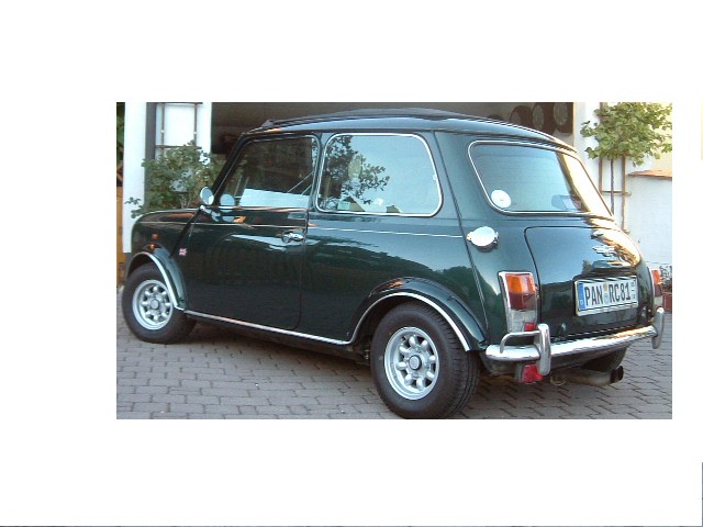

    ich bin auch auf der Suche nach einer Möglichkeit weg von den 13"ern zu kommen - mir schwebt die Rückrüstung auf 12" vor.
    Allerdings weiß ich nicht, welche Art Verbreiterungen auf meinem neuen Cabrio drauf sind - vielleicht könnt Ihr weiterhelfen:
    Was meint Ihr - würden da neue Verbreiterungen (evtl. die oben angesprochenen) passen, um 12" "vernünftig" aussehen zu lassen?
    Gruß,
    Sascha
  • Hallo Sascha,
    sieht nach Sportspack Verbreiterungen aus, von innen verschraubt.
    Ist dann die selbe Sache wie bei mir. 12" schaun auf jeden Fall unter den Verbreitrungen nicht mehr lächerlich aus.
    Also entweder die breiteren Gruppe 2 ( verkaufe übrigens diese schon brg lackiert) oder mit schweißen und neu lakieren die schmalen Gruppe 2.
    Die Breite von den 12" Reifen ist die gleich wie die von meinen 10" =165. Habe 5" breite Felgen. Müßte mit den breiteren dann bei 12" fast noch besser aussehen wenn 6" breite Felgen verwendet werden.
    Roland

  • Habe gerade noch mal das Bild angeschaut und erkannt, dass das Lamverbreiterungen sind. Die gehen nicht soweit raus wie die Sportspack, kann also sein, dass noch mehr abgedeckt wird und vieleicht gar keine Löcher mehr zu sehen sind.
    Nur ist dann aber auch die Verkleidung zwischen Radläufen zu entfernen und auf die Kante ein Keder aufzusetzten.
