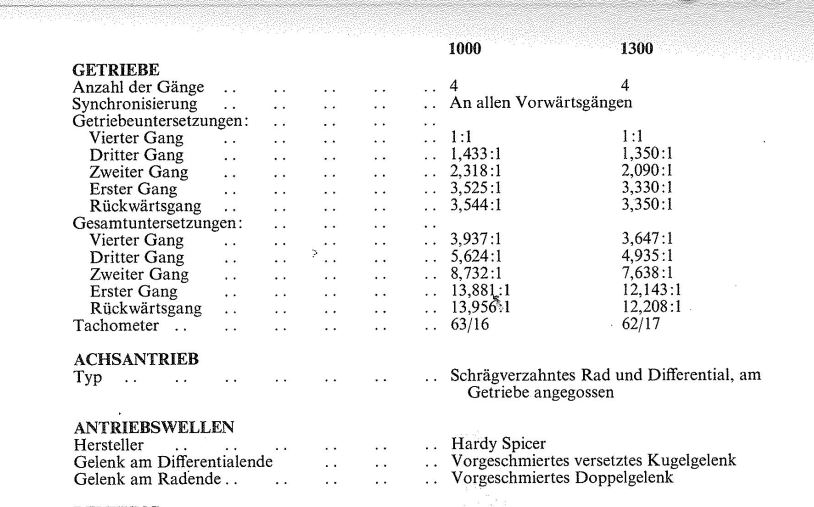

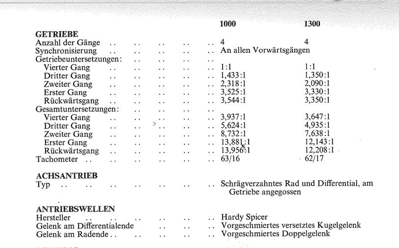

  • kopie seite 04-3 original leyland innoenti 90 / 120 reparaturanleitung
    meiner meinung nach war das die ideale übersetzung für das gewicht und die reifendiemension 155/70 12 beim 1300er
    sehr spritzig und endgeschwindigkeit ziemlich genau 160 km/h bei ca 6000U/min beim deTomaso
    lG stefan :cool:
