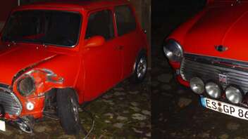

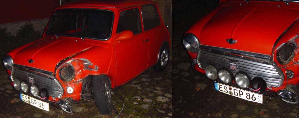

    heute würde mein Kleiner schatz ermordet ! jemand ist aus einer einfahrt raus und ich voll darauf !
    die Polizei hat dann den Bremmsweg gemessen und ist auf 22,78 Meter gekommen ! und dan habe sie gemeit bei diesem Bremsweg muß ich 65 Kmh schnell gefahren sein !
    das bin ich aber nicht ! deshalb muß ich wissen nach wievielen metern der mini von 50 auf null ist !
    die wollen mir eine Teilschuld reindrücken 30/70 oder so
    und das muß echt nicht sein wenn der Tüp zu Doff ist um richtig auf die straße zu schauen dann soll die versicherung gefälligst bezahlen !

    Bei der Feststellung der Geschwindigkeit ist nicht nur die Bremsspur entscheident, sondern auch der Verformungsgrad des Fahrzeugs. Schließlich hat man beim Aufprall noch Restgeschwindigkeit.
    Wenn ich mich recht erinnere, haben die Gutachter irgendwelche Anhaltspunkte, mit denen sie anhand der Verformung des Fahrzeugs IN VERBINDUNG mit der Bremsspur und den Witterungsverhältnissen das Ganze abschätzen können.
    Das ein einfacher Streifenpolizist nur die Bremsspur mißt, und dann die Geschwindigkeit "im Kopf" ausrechnet, findet ich etwas suspekt.

  • die Streifenwagenbesatzung ausrechnen bzw. auch nur im entferntesten einschätzen, wie der Mini bzw. der Gegner verformt sein müssten, wenn noch mit 15 km/h Restgeschwindigkeit reingerutscht worden ist...
    Lass das mal überprüfen, Darkmood! Oder erzähl auch mal, wie die Polizisten gemessen haben..
