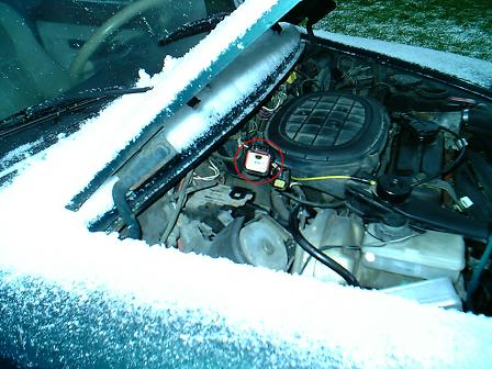

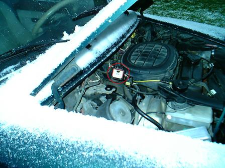

hab dann abends den mini auf den hof m. eltern geschleppt und kurz ueberprueft, ob das relais im motorraum zu hoeren ist. klacken war beim zuenden aus der relaisbox zu hoeren. hab danach den stecker ueber der benzinpumpe abgezogen und die spannung gemessen, dort lag fuer ca. 3sek eine spannung von ueber 12v an. hm, bin dann mit der kranken vorstellung einer defeketen benzinpumpe ins bett.
