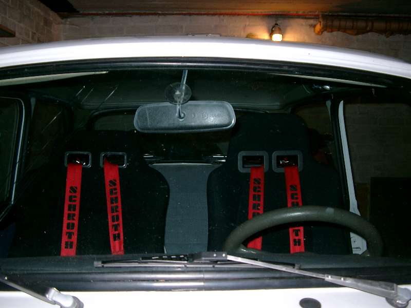

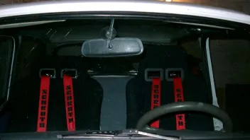

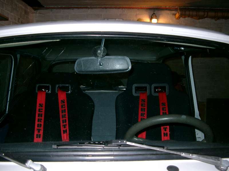

Ich habe auch Schalensitze drin (siehe Signatur) und das passt ganz gut
Aber nur mit Sportgurten!!
Siehe Bild:
die sparco road passen so gerade, sind 52cm breit (an den Ohren)

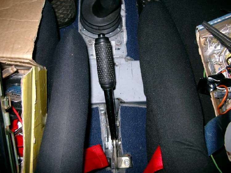

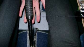

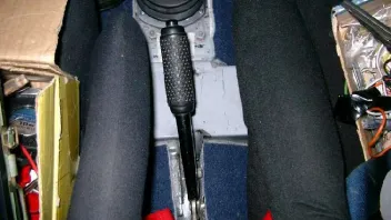

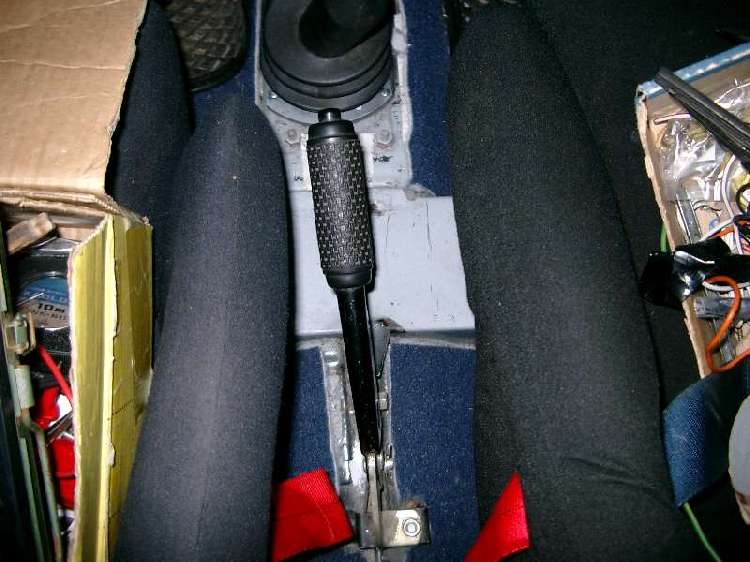

hast du vielleicht ein bild wo die road eingebaut sind?wie breit dürfen denn die sitze maximal sein pro seite damit man auch noch gut an die handbremse ran kommt?
guckst du hier unter der Rubrick meine Minis -> Mein Mini No3
Bilder täuschen etwas, da die Sitze währrend der Aufnahmen nicht auf gleicher höhe waren. Handbremse siehst du da auch und ist eigentlich kein Problem wenn die Sitze schön weit hinten sind (mit den Vollschalen hat man ja sowieso einen Zweisitzer )

die Sprint hatte ich auch erst überlegt, haben mir aber nicht so gefallen, habe deshalb die Wiechers drin, wenn du mir deine Mail schickst, kann ich dir noch ein paar Bilder schicken, von der "Handbremsregion" wohl aber nicht vor Morgen, komme gerade vom Mini wieder (nach 3 Wochen das erste mal:D )
man kommt aber noch gut an die Handbremse.
Fahrerseite ca 1 bis 1,5 cm zur anderen Seite 8 bis 12 cm, weis ich im Moment nicht so genau.

kannst du vielleicht mal genau nach messen wie breit der mini genau ist.

Bilder von der Handbremse kommen wohl doch erst morgen oder übermorgen
Hier sind 2 Bilder von der Handbremse:
