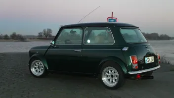

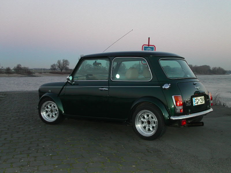

    hab mich für die Kombination HiLo überall und Avo-Stoßdämpfer entschieden.
    Vermeide es allerdings, das hintere Fahrwerk zu tief einzustellen. Ansonsten darfst Du die Dämpfer auf die härteste Stufe einstellen, damit die Reifen nicht ständig in die Verbreiterungen (eigentlich damit direkt in die Karrosse) einschlagen. Oder Du schneidest das Radhaus hinten mehr aus.;) Jedenfalls wird es sonst zu unkomfortabel.
    Für meinen Geschmack sieht es auch ein bisschen besser aus, wenn die Front ein wenig tiefer eingestellt ist als das Heck.:)
    Ich häng mal ein Bild mit ran.
    M.B-Roy

    Das Fahrwerk hat bei mir ein Minischrauber eingebaut - vertraue der Geschichte somit. Mein Eingriff (offensichtlich falsch)war die härtere Einstellung der hinteren Dämpfer, da er bei groben Fahrbahnunebenheiten hinten eingeschlagen ist.
    Vielen Dank für den Hinweis. Da ich an der Karosserie nicht rumschneiden möchte, werde ich ihn hinten wohl wieder ein bisschen höher einstellen müssen.:(
    M.B-Roy

  • ...........hat mir ein Minischrauber eingebaut - wurde nach seiner Überzeugung so tief gesetzt.
    Es schleift ja auch nicht ständig. Sondern nur, wenn das Rad heftig einfedern muß.
    M.B-Roy
    .......und 197cm Mensch passen doch in einen Mini!
