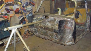

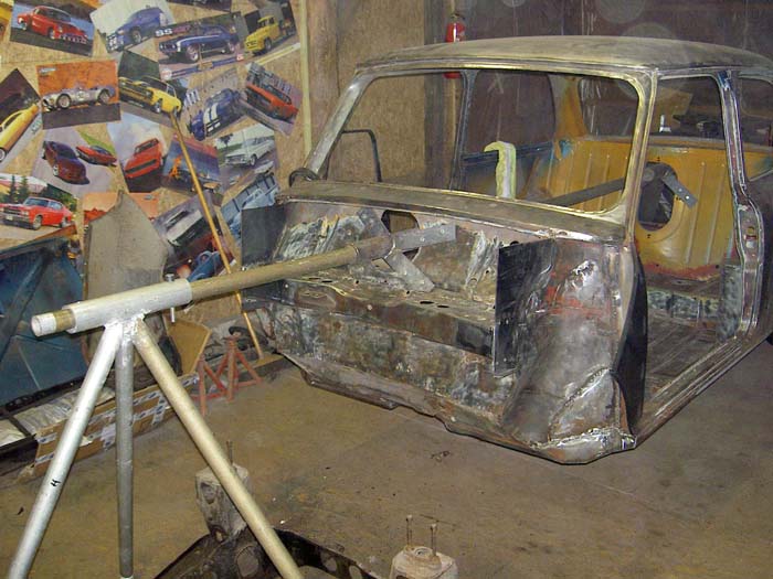

• So, hier ein Bild von meinem Mini. Wie man sieht ist da noch reichlich Arbeit fällig, aber bis Braunschweig ist ja noch Zeit:D :D
    Wie kriegt man eigentlich diesen be...PEEEP...enen "Unterbodenschutz" am besten ab???
    Bin grad mit nem Brenner und Spachtel dabei, aber Honig ist nix gegen diesen Mist:confused:
    Also, nie unters Auto gucken.
    Stay tuned, Gruß Dennis

  • ..und das soll viel Arbeit sein?!;)
    Die Flex mit einer Drahtbürste ist das richtige.
    Wie heisst das Kippgestell eigentlich richtig und wo kann mann die günstig erwerben?

  • @ chrisk
    Die Dinger gibt es doch immer auf Automessen zu kaufen...

  • Den Unterbodenschutz mit Brenner oder Heißluftfön und Spachtel grob abkratzen ist schon ganz richtig. Anschließend die "Reste" mit CSD Scheiben (in Fachkreisen auch Negerkekse genannt) blankschleifen. Dies sind grobporige Kunstoffscheiben für Flex oder Bohrmaschine, die im Karrosseriefachhandel erhältlich sind. Mit einer Drahtbürste verschmierst Du den UBS nur.

  • "Klein"er
    leider bin ich nie auf Automessen und habe es auch nicht wirklich vor. Gibts noch andere Quellen? Wie heissen die Teile?
    Auf ebay und google werde ich nicht fündig.
    Chris
  • Hallo Chris,
    wenn Du Deinen Mini zwecks Restauration eh schon
    komplett ausgebeint hast und mit dem Schweißgerät
    umgehen kannst, kannst Du Dir für wenig Geld auch
    eine Vorrichtung Methode "Grillspieß" bauen.
    Das Material kosten wenig, eine Anleitung wurde
    hier vor kurzem diskutiert.
    Check mal die Suchfunktion.
    Grüssle,
    Markus

  • Hallo Leute,
    erstmal Danke für die vielen Antworten. Das Drehgestell ist ne geile Sache, ne?? Hat mein Restaurator selbst aus Rohren vom Gerüstbau gebogen. Wird aber noch modifiziert zwecks Rahmen ein- und ausbau. Ist komplett rollbar und kann mit ner Plane geschlossen werden.
    Mit nem Brenner bin ich dabei, das Zeug brennt aber wie Hulle, kann man nicht glauben, das sowas verwendet werden darf im Autobau. Von nem speziellen Verdünner hatte ich nix gehört, mit den Negerkeksen kenn ich auch. Dachte nur es gibt was Eleganteres.
