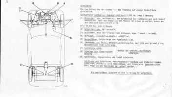

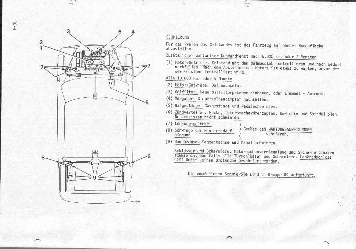

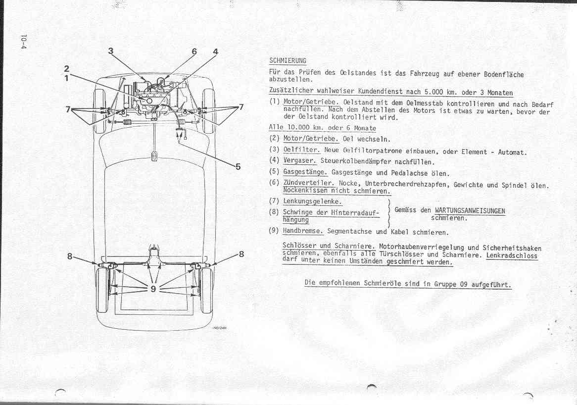

  • Super, das hilft weiter. Habe die Seiten 114 und 115 der pdf-Datei ausgedruckt. Der von Dir erwähnte Schmierplan: ist das noch eine extra Datei?

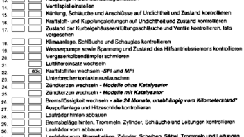

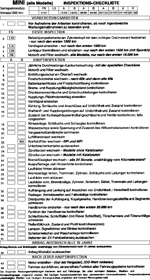

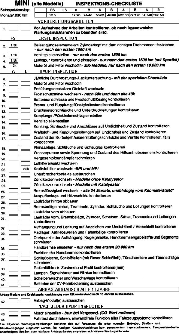

  • Und noch eine Rover Inspektions-Checkliste.
    (kleingemacht, als Anhang)
    Siehe auch "Wichtig"-Thema "Öl..."
    Arick
    PS Schmierplan: Habe meine Modpflichten vergessen. Anhänge müssen freigeschaltet werden. Andere müssen warten, und ich darf den Eigenen sogar vergessen! :rolleyes: :D
  • Danke nochmal für alle Hinweise und Dokumente.
    Am kommenden Montag fahre ich zu einer Mini-Werkstatt und lasse den Mini gründlich durchchecken. Er war ca. 1 1/2 Jahre beim Vorbesitzer abgemeldet. Die Liste im Anhang hatte ich bereits zusammengestellt, bevor ich Eure Hinweise bekommen habe.
    Sollte ich was ändern oder ergänzen? Ich bin für jeden Tipp dankbar.
    Die Liste füge ich als Anhang txt.-Datei bei. Hoffentlich klappt's jetzt. Vorher ist meine Antwort einfach verschwunden - weiß auch nicht warum.
