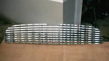

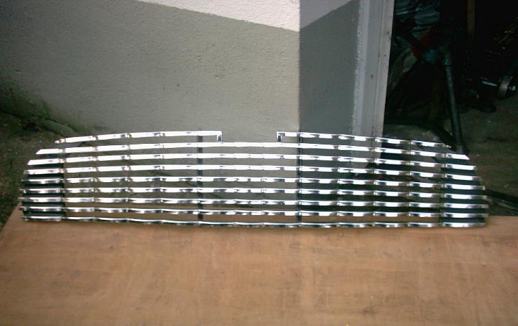

• Da das Bild dazu fehlt, eine generelle Information die helfen sollte:
    A l l e MKI Wellengrills (denn es gibt nur den einen 14A7299)
    benutzen 14A7781 und 14A7782/83 und 4x ADA3583 Bartmittelteil,Endstücke,Clipse.
    Wenn es allerdings eine 'MKII'-Form ist, d.h. an den Seiten nicht gerundet, dann benötigt er die Grillecken ALA6508/9 in Verbindung mit Haubenleiste ALA6559 und den Unterlagen 37H8108 2x und 24A2708 1x ist dann aber nicht 'bartfähig'.
    Andreas Hohls
  • Das ist 14A7299 vom AUSTIN SEVEN mit zuvor genannten Bartteilen montierbar an jedem MINI, wenn bei allen ab MKII -- die Haubenleiste entfernt wurde.
    Andreas Hohls
