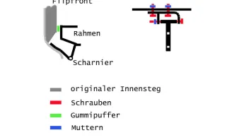

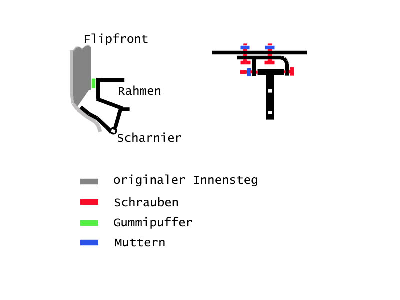

    Mein erster Versuch mit einem Scharnier war eine Konstruktion, die unterhalb der Teardrops saß und bei der ich den Bolzen einfach entfernen wollte um die Front abzunehmen. Sah auch ganz gut aus, bis ich die Front öffnete und nur auf einen Winkel deutlich kleiner als 90° kam... --> Das von Andreas Hohls erwähnte Problem.
    Also waren zwei Lösungen angedacht:
    - Ein Scharnier welches in zwei Achsen beweglich ist und neben der Drehung auch eine horizontale Bewegung nach vorne zuläßt um die Front weg vom Rahmen zu bringen.
    - Verlagerung des Drehpunktes soweit wie möglich nach unten.
    Im Moment arbeite ich an Lösung zwei, will aber - anders als "ibinsnur" das Scharnier noch innerhalb der Front haben, damit man es nicht sieht. Hab' dann mal im Eisenwarenladen zwei schwere Scharniere besorgt und diese so montiert, daß der Drehpunkt genau an der Kante der Front liegt.
    Et voilà: Die Front öffnet sich bis ganz unten :)
    Das Ganze ist allerdings aufgrund der Scharniere noch etwas wackelig, so daß die Front hinten nicht mehr genau abschliesst. Also muß eine stabilere Konstruktion her, bei der das Scharnier teilbar ist. Im Prinzip wird das Ganze auf etwas sehr ähnliches wie bei ibinsnur hinauslaufen.

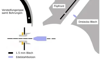

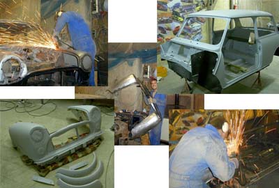

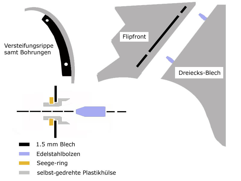

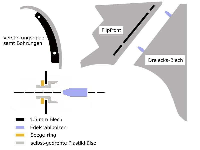

  • Ich sehe in Deinem Anhang gerade, das Du die Dreiecksbleche verstärkt hast. Und zwar so, das Du ein Blech nach innen gehend verschweist hast. Also fast wie das Blech der Kotflügel,so das Falz auf Falz liegt.
    Hast Du Dir das selber gearbeitet oder ein Originalblech als Vorlage genommen?
    Dort isnd ja die Hülsen des Schanieres dran. Ich sehe es mit meinem Dioptrin nur sehr schlecht weils nüsch so na fotografiert ist :D
    Stefan
    Die Werkstattpessimisten(Halle/Leipzig/Torgau/Wernigerode)
    Erfahrung ist durch nichts zu ersetzen, ausser durch noch mehr Erfahrung
  • hi!
    wir haben die bleche selber ohne vorlage angepasst! auf den fotos sieht man die sachen leider nicht so gut. aber heute war der chrisk da, der hat alles fotografiert!
    der wird dann sicher ordentliche fotos reinstellen. meine pics habe ich mit ner videokamera gemacht!
    schönes wochenende!
  • Leider hab ich nicht wirklich alles fotografiert, weil wir uns verratscht haben und dann auch noch der Akku leer war.
    Hier die Bilder.

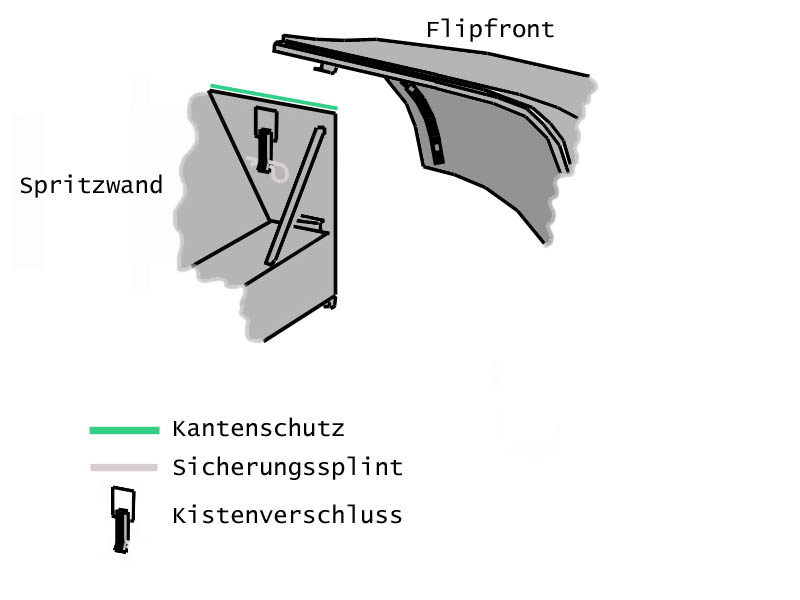

  • "Flipfront ohne Scharniere":
    Im Moment habe ich die Front am Chelsea so montiert - ohne Scharniere. Das aus dem Grund, daß ich noch am Rumtesten bin.
    Es ist ein ganz schönes Gepuzzle, bis ich die Front vorne auf die Stifte bekomme und ich bin sehr froh, daß noch nichts lackiert ist...
