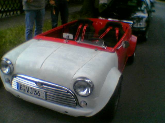

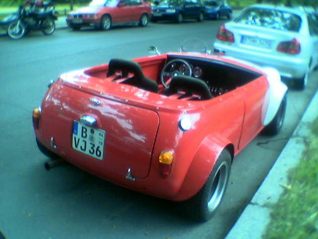

  • hey leute, also erstmal danke für euren hilfreichen einsatz bei der bekämpfung meines problems. sehr geil. morgen habe ich zeit und setze mich mal intensiv ran. ich denke, mit eurer schlauchthese liegt ihr ganz gut. der schlauch, den ich bereits abgedichtet habe, war irgendwo rechts im motorraum. kann ich gar nicht mehr so genau sagen. jedoch ist dabei keine änderung eingetreten.
    achso, der abgebildete speedster ist leider nicht meiner. den habe ich hier mal entdeckt und schnell mit dem handy geknipst. meiner ist eher normal.

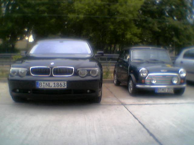

    [Anschiß an]
    Ja Aldää...was soll'n das ?? Erst einen mit'nem geilen Speedster auf die falsche Spur bringen (wobei ich schon die ganze Zeit dachte, daß jemand mit so einer Karre eigentlich mit solchen Problemen fertig werden müßte) und dann der Oberhammer : Was um alles in der Welt macht denn der sch... Siebener BringMichWerkstatt auf Deinem Foto im Vordergrund ?!?!?
    Sowas schneidet man raus !!!
    [Anschiß aus]
    Eieiei....trotzdem viel Glück mit Deinen Prob's ... ;)

  • ja da haste schon recht, aber immerhin war ich so ehrlich, zuzugeben, dass der geile speedster nicht meiner ist. immerhin wa....haha.
    jetzt kommt wahrscheinlich der nächste schlag ins gesicht...der siebener auf dem bild ist zwar nicht unser aber wir haben das vorgängermodell, den E38.der gehört meiner frau. kein scheiss. aber ich fahre liebe mini. macht mehr spaß, ist cooler und in der stadt auch viel günstiger. außerdem grüßen mich alle minicruiser, was du von den arroganten bmw-ärschen nicht erwarten kannst.
