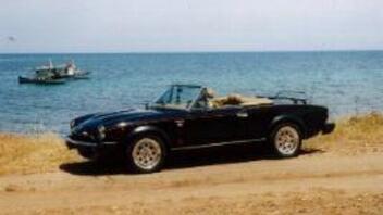

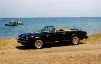

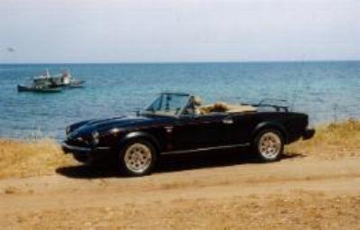

  • @ c&a auweia! mit deiner elektrochemischen spannungsreihe haste bischen danebengelangt.kupfer extrem unedel:eek:
    bei einer polierten felge ist die angriffsfläche für korrosion aufgrund des polierten gegenüber einer "rauhen" wesentlich geringer.deshalb entsteht dort im verhältnis wesentlich weniger korrosion.durch lack, der mit der zeit macken aufweist, entsteht kapillarwirkung. das führt dann im laufe der zeit zu den schönen salzaufblühungen unter demselben.
    um alufelgen im winter nutzen zu können ist in jedem fall viel pflege notwendig.dieses ist wiederum bei einer polierten glatten einfacher zu machen.trotzdem halte ich das ganze für unsinn, man sollte im winter stahlfelgen oder weniger gute alufelgen verwenden.
    anbei noch ein bildchen meines spiders, der vor nunmehr 8 jahren komplett polierte felgen bekommen hat.trotz vieler urlaube am meer ist da null korrosion.
    gruß patrick
