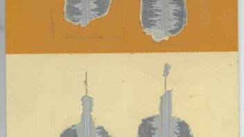

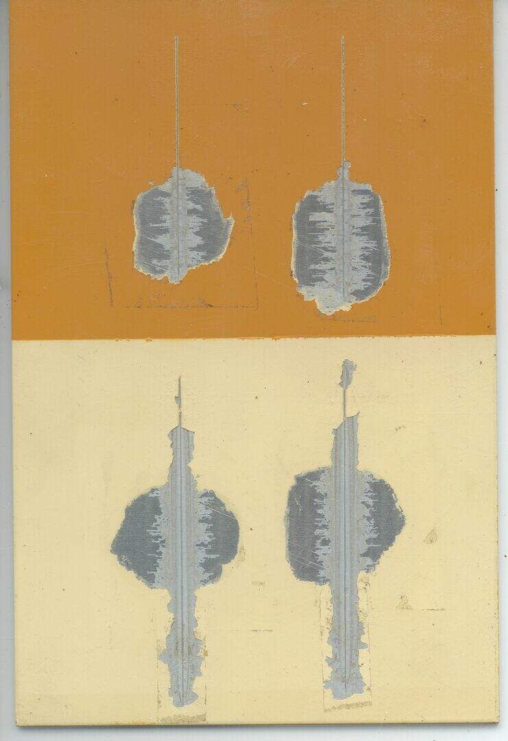

  • Sodele hier ein bild von korrodiertem Alu.
    das ganze nennt sich filiform korrosion !
    man erkennt auf dem Bild ein lackiertes alu blech einmal Grundierung ( beige) und einmal Grundierung und Decklack ( gelb)
    um eine verletzung der Lackschicht zu simulieren hat man einen Kratzer welcher bis unter alle Lackschichten geht , und ins Alu selber, manuell erschaffen ! anschließend wurde dieses Blech einer permanenten salz Wasser atmosphäre ausgesetzt dauer 5 tage !!!!
    Anschließend ist man nach einer erholungsphase von 30 min. mit einem Taschenmesser quer über den Einschnitt hin und her gefahren
    ergebniss : man erkennt das weiße Aluminium Oxid deutlich in und rechts und links der schnitt kante entlang . der Lack löste sich dabei vollständig da er von dem Aluminiumoxid unterwandert wurde.
    Dieses passiert im prinzip auch mit alufelgen im Winter !
