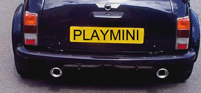

  • da wäre auch eben der optische aspekt warum ich diese Anlage den anderen vorzieh. Doppelrohr mitte gibts mir zu oft, die hier hätte je ein Rohr links und rechts -ich hab das bei einem anderen Hersteller noch nicht gefunden; es gibt nur eine ähnliche Anlage mit 4 Endrohren welche Qualitativ ziemlich ungut sein soll...
    Hier Foto fall´s es klappt:
  • Und das ist dann genau der Punkt, an dem jede Beratung an ihre Grenzen stößt und eingestellt werden muß.
    Ein Rat kann immer nur sachlich begründet sein, was in dieser Hinsicht 'technisch' bedeutet.
    Wenn die Gefallensaspekte aber die Funktionsaspekte dominieren, dann braucht es keinen Rat mehr, weil das der Aussucher = Bezahler,Benutzer,Schönfinder nur noch selbst entscheiden kann.

    Dann mach ich ne RC40 drunter. Gibts die auch als nicht hochgebogen (DTM) aber doppelt mit seitlichem Ausgang?
    minipaul
    (=Matthias)
    :D
  • --seitlich 1-Rohr mit 1 3/4 + 2 1/4 Zoll Endrohr sowohl Stahl als auch Edelstahl
    --seitlich 2-Rohr wie gezeigt
    --mittig 1-Rohr wie oben für 'Seite' gelistet
    --mittig 2 Rohr gekröpft nur Edelstahl.
    Gute Entscheidung ! Der Motor wird sich freuen und per Einzelabnahme läßt sich soetwas legalisieren, wenn's wichtig ist.
