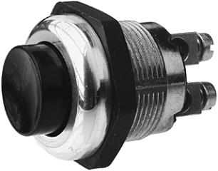

  • Ich wollte mich nachher auch auf den Weg zu Conrad machen um einen Drucktaster zukaufen (ist bei den Industrieschaltern, in rot eloxiertem Aluminium, wird noch ne Gravur bekommen :D ).
    Meine Frage ist nun, wenn der Motor läuft und man den Schalter betätigen würde würde sich der Anlasser ja drehen, kann man nicht, um das zu vermeiden ein Relais parallel zu ladekontrollleuchte im Amaturenbrett anschliesen?
    Die Lampe ist ja nur an, wenn die Zündung an ist und die Lima sich nicht dreht (also im Normalfall auch der Motor nicht).
    Ich hatte sowieso vor, mit dem Taster nur ein Relais zu betätigen, dann müsste das eigentlich gehen, sodass man dann 3 Stromkreise hat:
    1.) Ladekontrollleuchte, und das 1. Relais Spule; Spannung von der Lampe für die Ladekontrollleucht.
    2.) 1. Relais Schalter, Startknopf, 2. Relais Spule; Spannung 12V.
    3.) 2. Relais Schalter; Magnetschalter (oder woran die Kontakte der 3. Position des Zündschlosses gingen); Spannung ist das rot-weiße Kabel, von dem Zünschloss (und das gelbe Masse, sofern das auch für nen Vergaser Cooper Bj 91 stimmt)
    Ich hoffe ihr könnt mir sagen, ob das Klappt, damit ich dann alle benötigten Teile kaufen kann.
    MfG Suki
  • Achja, nochwas, der Schalter( Art.-Nr. 70 65 50-33, im 2004er Katalog Seite 1085 unten links ) hat max 50V, 50mA (oder bei ner geringeren Spannung 0,6 VA)
    leider steht bei Conrad nichts zu dem Spulenwiderstand, hat jemand ne Idee, in welchem Bereich sich der Widerstand so bewegen könnte (es ist das Kfz Leistungs Relais mit max 30A ( Art.-Nr. 84 06 29-33, 2004 kat.: S. 1064)
    Wenn ich nun mit den 0,6 Watt von dem Schalter reche komme ich bei 12V auf einen Strom von 0,05 A, daraus ergibt sich dan ein maximaler Spulen widerstand von 240 Ohm, kann das sein??
    Reicht das, oder muss ich ne Darlington-schaltung zur Verstärkung bauen??
