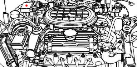

    Chris, du hattest recht, habe das Kabel zurückverfolgt und festgestellt, dass die Blackbox keinen Strom an die Zündspule abgibt. Wenn ich das Kabel brücke, dann läuft der Kleine wie früher. Jetzt brauch ich nur ne neue Blackbox, aber wie heißt die im Ersatzteilkatalog???
    Im Anhang ein Bild von dem Teil, dass ich meine.
    Danke für eure Hilfe, dank euch kann ich bald wieder :) rumfahren.

  • Hi Randy,
    der Kasten ist es bei mir wahrscheinlich auch, hab gestern schon nen neuen bestellt. In den Alten geht zwar Strom rein, aber es kommt keiner mehr zur Zündspule raus.
    Chris, dass mit dem brücken war so: Ich hab ein Kabel direkt von der Batterie auf die Zündspule gelegt, und siehe da, der Kleine läuft wieder. Dank dir für deine Hilfe !!!
