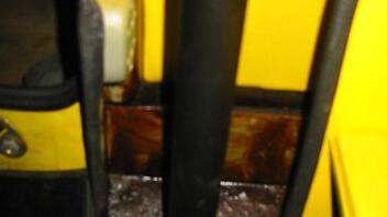

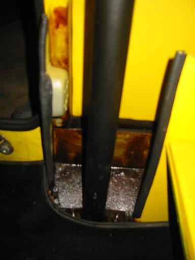

und zwar werden die meissten käfige in die seitentaschen gestellt
dort hatt der mpi aber die patronen für den gurtstraffer da geht kein käfig mehr rein (leider)habe über das problem auch mit wichers gesprochen die würden wenn ich ein auto vorbeibringe ,zweckst anpassung , einen käfig fertigen ,speziell für mpi

Man sollte bei der Auswahl der Bügel oder Käfige AUSSCHLIEßLICH etwas auswählen/kaufen, was auch eine FIA - Freigabe hat (Alu-Teile haben das ganz bestimmt nicht !).
Also das, was in England unter 'national' verkauft wird geht nicht, sondern nur das mit 'FIA Spec.' = nahtlos gezogenes Rohr etc..
Alles andere würde bedeuten, unnötiges und nutzloses (weil in der Konsequenz funktionslos) Gewicht zu transportieren.

ich kann die Aussage von A.Hohls nur bestätigen. Ich habe einen "FIA-Käfig" drin, auch problemlos eingetragen.
Die Aluteile sind nur Show und können im Fall der Fälle eher ein höheres Risiko darstellen als ein Auto ohne diesen Alu-Krams.
Evtl. würde ich darüber nachdenken lieber beim MPI den Sprengstoff auszubauen und einen Mini-FIA-Käfig einzubauen als extra einen anfertigen zu lassen.

sagt mal, gibt es nicht auch bügel die an der hutablage befestigt werden? und nicht in den seitentaschen? und dann zufällig auch noch mit fia siegel
Die von Wiechers stützen sich auf der Hutablage ab, aber der Hauptbügel geht auch hier in die Seitentasche.
Heigo hatte (hat vielleicht immer noch) mal Bügel/Käfige wo der Hauptbügel vor den Seitentaschen befestigt wird.Die von Wiechers sind auch nahtlos gezogen, werden mit Herstellergutachten geliefert und die Stahlkäfige sind z.B. auch in BCT... zulässig!
Martin
ich halte von Bügeln, die sich nur auf die Hutablage stützen gar nichts. Dort hat das Blech keine Möglichkeit sich irgendwo ordentlich abzustützen.
Das sind meist Showbügel....
Von daher wirds die kaum mit FIA Siegel geben.Es gibt wohl ein paar wenige die durch die Hutablage gehen, da ist beim Mini aber der Tank im Weg...

aha, danke! kann man den die patronen von den gurtstraffern ausbauen ohne das die betriebserlaubnis erlischt
Nur die Patronen kann man nicht tauschen, wohl aber den ganzen Gurt.
Der Gurt muss zugelassen sein, dann erlischt auch nicht die ABE des Minis.
In der STVZO steht nicht einmal wie die Gurte sein sollen, von daher sind noch statische, selbst in Neuwagen, zulässig.Viele Grüße

Die Hutablage wird natürlich durch Stahlplatten verstärkt! Als Showbügel würde ich diese Bügel/Käfige nicht bezeichnen(außer sie sind aus Alu),sie haben nur eine andere Kraftverteilung.
Die Hutablage ist auch ordentlich stabil und hält einiges aus genau wie das Radhaus.Martin
Mini-Martin: Du hast sicher Recht, nur würde ich immer einen Radhaus-Bügel vorziehen. Evtl. mit Verlängerung nach hinten...
