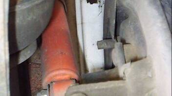

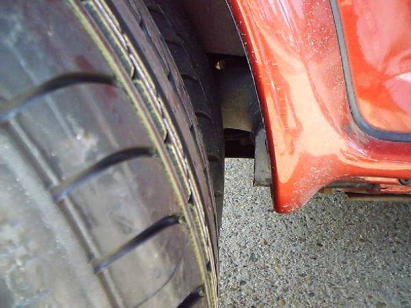

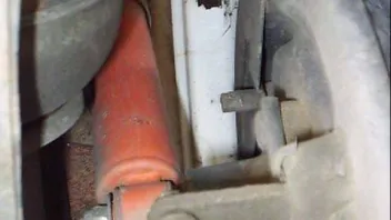

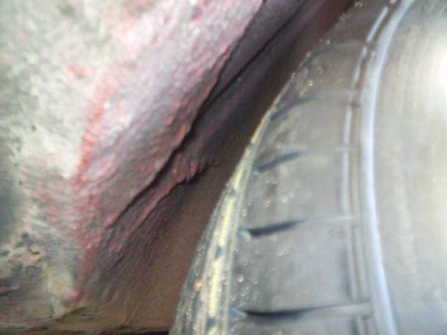

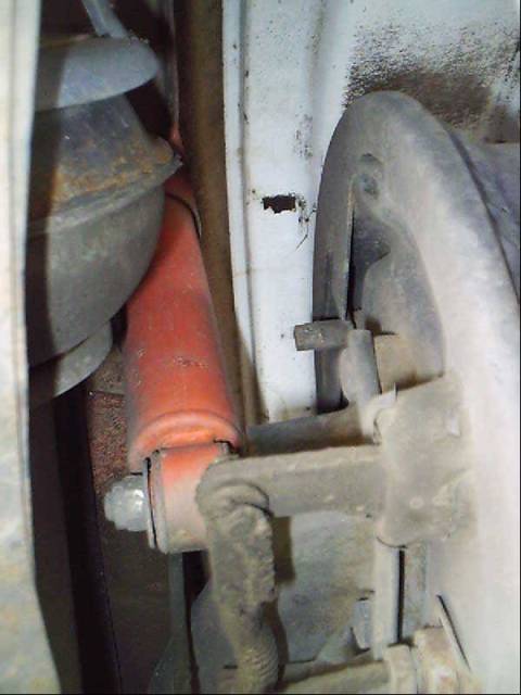

    Mir war heute etwas langweilig und da habe ich mal probiert was so auf den mini an felgen so alles draufgeht und habe festgestellt nachdem ich meine alten ATS Cup felgen ausgegraben habe , das die ja draufgehen ;) Allerdings! ..leider ohne spurverbreiterungen
    geht da garnix, selbst mit 20èr einpresstiefe ( natürlich stimmt der Lochkreis nicht ganz.. 100mm)
    Dann habe ich probiert ob die Felge mit 195/45 Reifen draufgeht....Geht, aber rad dreht sich net:D nachdem ich mir auf die schnelle eine Verbreiterung gebastelt habe ( Holz...säg,säg)
    und die Felge (ohne reifen) noch mal angebracht habe hatte ich überall ausreichend Platz...so....jetzt das Problem was fuer einen Reifen!
