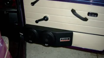

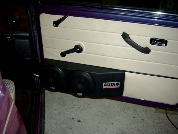

    das mit den maximal 2 x 13ern würde ich so nicht sagen, habe selbst in meinem mpi bj 12/97 2x 16er vorne im doorboard drinn (eigenbau) bild im anhang.
    mfg Rip

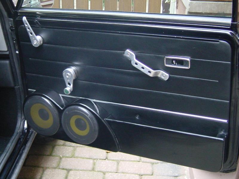

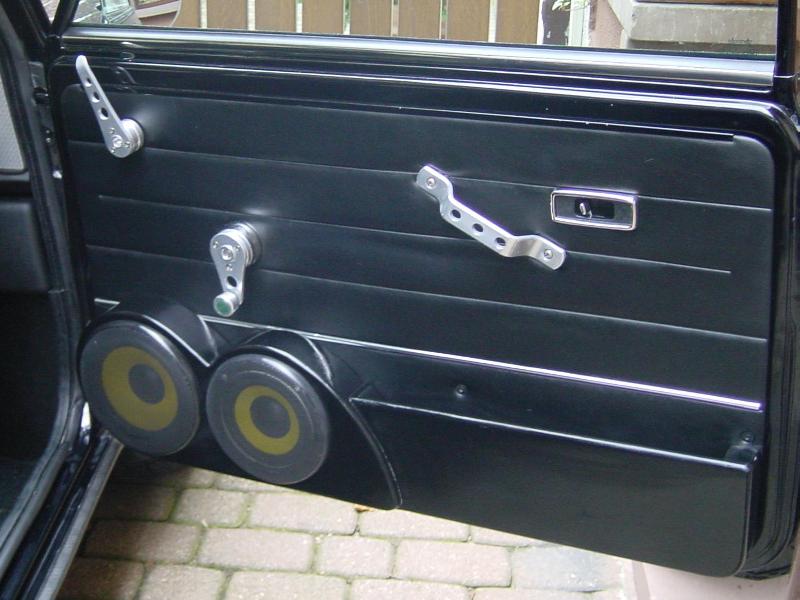

  • 16er passen auch bei mpis problemlos in die Türen. Evtl. muss höchstens die Fensterkurbel etwas gekürzt werden, oder das Blech der Rür rausgesägt werden, damit sie in der Tiefe passen. Hängt halt von den DBs und ihrer Tiefe ab. (wie weit sie in den Innenraum schauen sollen/dürfen).
    Im Anhang ist meine Variante der Umsetzung aus mdf. Es gibt aber natürlich noch dutzend Andere.
