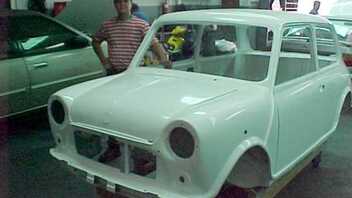

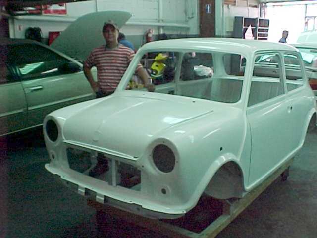

  • So, nach langer Zeit war ich endlich mal bei Andreas Klasen und hab mir die Kunststoffkarossen für seine Elektrominis angeschaut. Dabei handelt es sich um geringfügig modifizierte Domino Mini Karossen.
    Ergebniss: Ich habe in diese Konstruktion Vertrauen, mit ein paar Versteifungen und optischen Änderungen ist der für mich geeignet. Eine Zulassung sollte laut A.Klasen auch kein Problem sein, schliesslich hat er für seine E-Minis ja auch Zulassungen bekommen.
    Also werde ich mir im Laufe des nächsten Jahres hoffentlich eine Karosserei aus England holen und anfangen diese meinen Bedürfnissen anzupassen.
    Man(n) darf gespannt sein (ich bin's auch)

  • Leider sind die Karossen aus Polyester, und laut A. Klasen kommt es schon vor, dass mit zuviel dieser Pampe gearbeitet wurde, aber da kann man noch etwas nacharbeiten. Schliesslich will/werde ich ja auch noch einige Änderungen an der Form vornehmen und im Falle, dass es nicht nur mir gefällt würde ich sowieso eigene Formen machen und das Teil dann aus Epoxy und edleren Verstärkungsfasern bauen. Eine Gewichtsreduzierung bei Steifigkeitszuwachs inclusive.
    Zum Thema Versteifungen: ich werde wahrscheinlich mit sehr wenigen auskommen. Im Türrahmen vür die Gurtaufnahme und in den Bereichen in denen grosse Kräfte auf den Body übertragen werden, aber im grossen und ganzen ist das Teil gut proportioniert.
    A. Klasen hat mir auch von einem Auffahrunfall berichtet, bei dem auf der Autobahn ein 3er BMW auf einen seiner Minis daraufgerast ist. Der Mini hatte Risse, war nicht mehr zu reparieren, aber war nichtstark deformiert und das wichtigste, dem Fahrer war nicht passiert. Vermutlich hatte sich die Zelle stark deformiert war aber nach dem Crash wieder in die Ausgangsform zurückgegangen. Bei dem BMW Fahrer war der Motor in die Fahrgastzelle gedrückt und er hatte schwere Verletzungen (Brüche und Quetschungen). Fairerweise muss man sagen, dass die Akkupacks im E-Mini vermutlich eine Menge Aufprallenergie aufgenommen haben. Trotzdem erstaunlich und ein Beweis, dass Kunststoff nicht gefährlicher sein muss, sondern manchmal auch besser reagieren kann.
