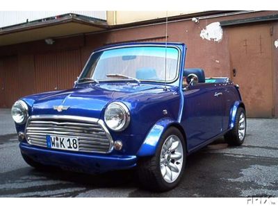

    wichtig ist vor allem das es ein gutes harmonisches bild ergibt also breite schöne felge die bis zum rand der verbreiterung geht und auf jedenfall tiefer legen sonst siehts aus wie ein suzucki jeep aber dann sehen auch die sportspack gut aus
    SO seh ich das auch
    aber ich will, dass die Reifen ein bischen über den Rand hinaus stehen.
    "Bück dich Fee, Wunsch ist Wunsch!"
    10" Bremse rockt
  • habe gerade in dein profiel geschaut der steht doch gut so
    ausserdem hast du doch einen spi und keine sportspack
    oder hast du noch ein auto ???
    bei dir würden alleine andere felgen viel abhilfe schaffen wenn du noch weiter raus möchtest ,,,,, wenn du das dan noch eingetragen beckomst :rolleyes:
  • Ich hab nur den einen Mini.
    DAs ist ein Spi Silverstone sondermodell.
    Die Verbreiterungen sind ähnlich breit, wie die vom Sportspack.
    deshalb habe ich die Vergleiche gezogen.
    Das Bild ist mit den Spurplatten. So wie es gerade ist, gefällt mir der Abstand Reifen => Verbeiterung eigentlich ganz gut. ES ist nur keine dauerhafte Lösung.

  • mal wieder net gedacht , natürlich iss die ET wichtiger, das kommt davon wenn man während der arbeit schnell irgendwelchen kram hier reintippt :rolleyes:
    also meine melbers haben ´ne ET von 13 und meine lamm-verbreiterungen stehen ca. 5mm über. ich hätte es halt gern so , dass der reifen knapp mit der verbreiterung abschliesst oder leicht übersteht.
    vielleicht hat ja jemand die felgen mit anderen verbreiterungen montiert, die einen etwas schlankeren fuss machen
    bin net unbedingt ein freund von spurverbreiterungen
    vielleicht weiss ja jemand was
    chris
  • Das Problem, was Mini T. anspricht wird wohl die Verbreiterungsfrage für die meisten (auf eigene Art) lösen :( Geht mir auch so, passe bis zum Lottogewinn die Räder an die Verbreiterungen an.
    Afterburner:
    Revolution 6x13 ET 26 sind die am wenigsten rausstehenden Felgen die ich bislang kenne, wegen der ET. Schätze aber, dass Du bei 6" Breite hinten kaum ohne Spurplatte am Stoßdämpfer vorbeikommst. Vielleicht hast Du Glück, brauchst Du beim Tüv bestimmt. (s.u.)
